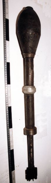

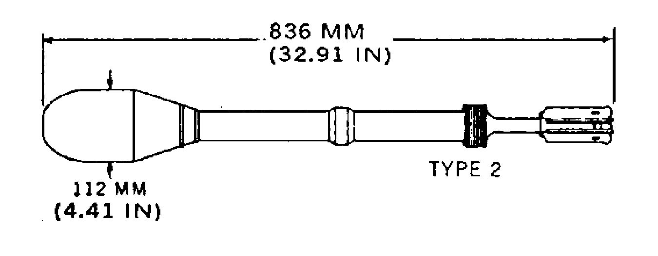

Veikkaisin, että tuo joku kiinalaisen 60mm heittimen ylikaliiberisista sirpalekranaateista. Ordatan mukaan murkulan halkaisija 112mm, kranaatin paino 8kg, josta räjähdysainetta 2,1kg. Kuvat Ordatasta.
http://ordata.info/ordnance?id=http://cord.gichd.org/ontology#Projectile1392
