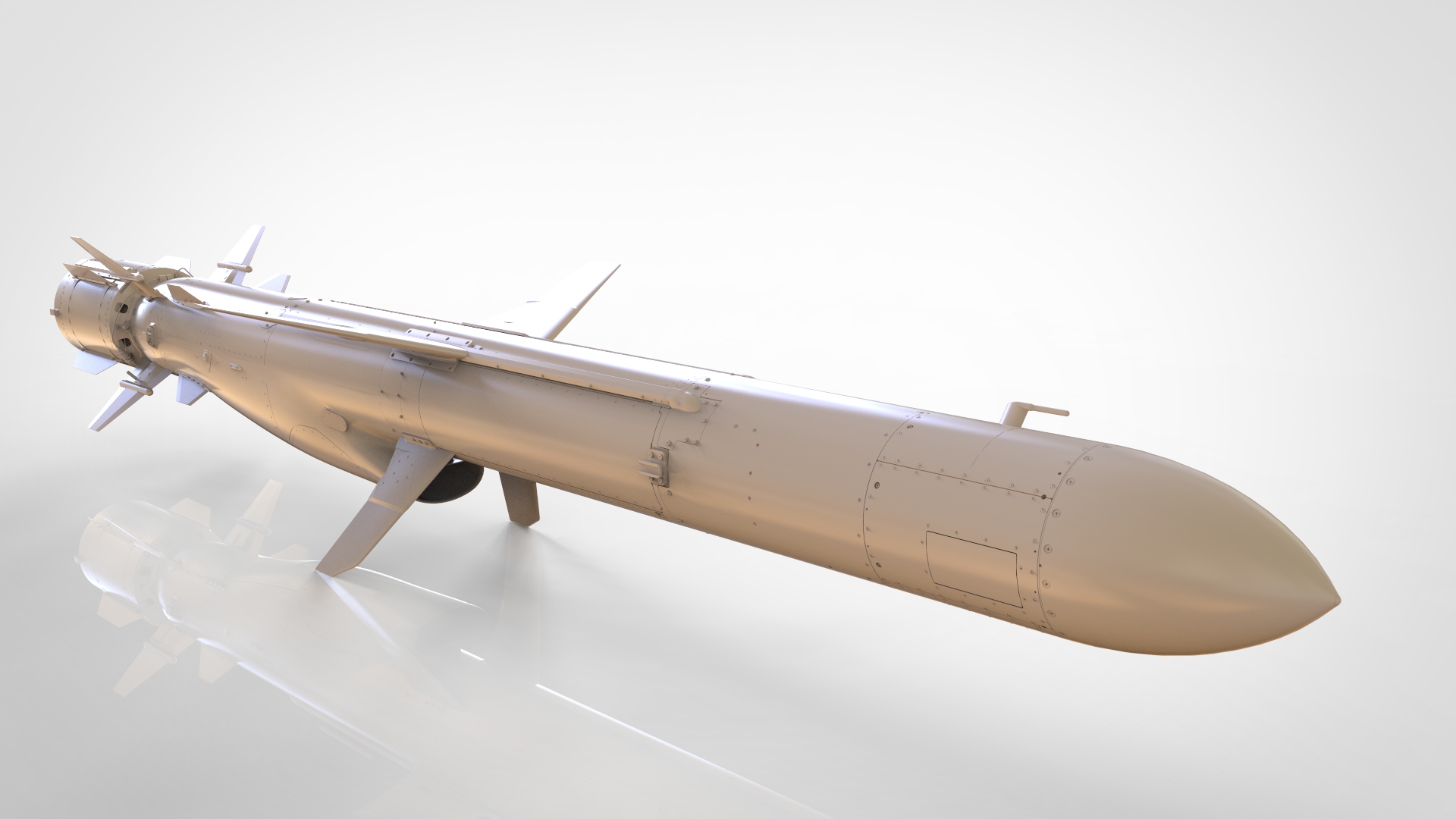

Mites tämä vappuserpentiini suhtautuu RBS:ään ja NSM:ään kokonsa suhteen?
Taitaa oikeasti olla kehittyneitä järjestelmiä kun mitataan korkeutta ja nopeuttanoin tarkasti. Jos hyvin säädettävä moottori niin mahdollistaa hyvin monipuolisia lentoprofiileja. Taas taidettiin tehdä loistavavalinta PV:llä. Ja vielä jos iskee maakohteisiin niin tuo mittaus auttaa siinäkin todennäköisesti!
Noista nyt ei osaa nojatuolimarsalkan kokemuksella sanoa hittojakaan mihin liittyy mikäkin maalituksesta polttoaineeseen.
Jos se merivoimien kokotietotaulukko ei ole tahallaan harhaanjohtava (=esim. paino olisi oikeasti laukaisimineen) niin sehän on tunnetusti täysin Tomahawkia vastaava pituuden ja painon osalta.

Kaikki olevinaan tunnistetut ominaisuudet ei tosin ole välttämättä parannuksia. Osa saattaa olla nimenomaan sellaisia valintoja miksi tuo pötkylä voitti hintakisan. Eli voi olla vaikka halvempi ohjausmetodi. Toisaalta on varmasti mietitty resilienssiä eli metodeja on useampia, sillä ei ole kovin hyödyllistä olla häirintäsietoinen yms. markkinoilla kehuttu jos saa sekaisin häiritsemällä pelkät gepsit jne.

Ei tuosta oikein osaa sanoa paljon muuta varmaksi kuin, että ajatus ei perustu tutkahäiveeseen kuten JASSMissa. Sillä on tuollainen kiinteä skuuppi, jolla on ilmavirran imuroinnissa tehoa mutta sitten myös ilmavastusta/momenttia ja isompi RCS-vaste kun ei ole sileä. Eikä toki voi olla kuin aliääninen.
Ihan helvetisti on siivekkeitä yms. joten yrittäneekö sitten lentää aivan jäätävän matalalla?
Alisooninen se on jokatapauksessa kun pitotilla mennään. Jos kantamaa on paljon ja hyvä datalinkki, niin ammutaanko taivaalle ja kaartelee siellä kunnes ohjataan kohteeseen? Ehkä vähän liian päheä olettamus...

Itse asiassa ajattelin juuri hetki sitten samaa. Iipoilla on muutenkin Delilah jo samaa konseptia toistavana. Lisäksi tuo kaksisuuntainen datalinkki mahdollistaa kohteen vaihdon lennossa. Harpoonissa kerrotaan olevan myös moinen uudelleenpriorisointimahdollisuus.
Delilahissa on myös samanlainen skuuppi, tosin paljon törkeämpi pitot. Mutta painoa on vain kymmenesosa. Tosin niin pitääkin jos jumppaa 30kg kärkeä eikä 300-500kg.

Mielenkiintoinen maalialus ylemmässä kuvassa, heko-kantta puolet pituudesta! Ohjuksesta taas paistaa silmään nuo alaevät, jotka eivät paljoa nostetta varmaan tuota.
