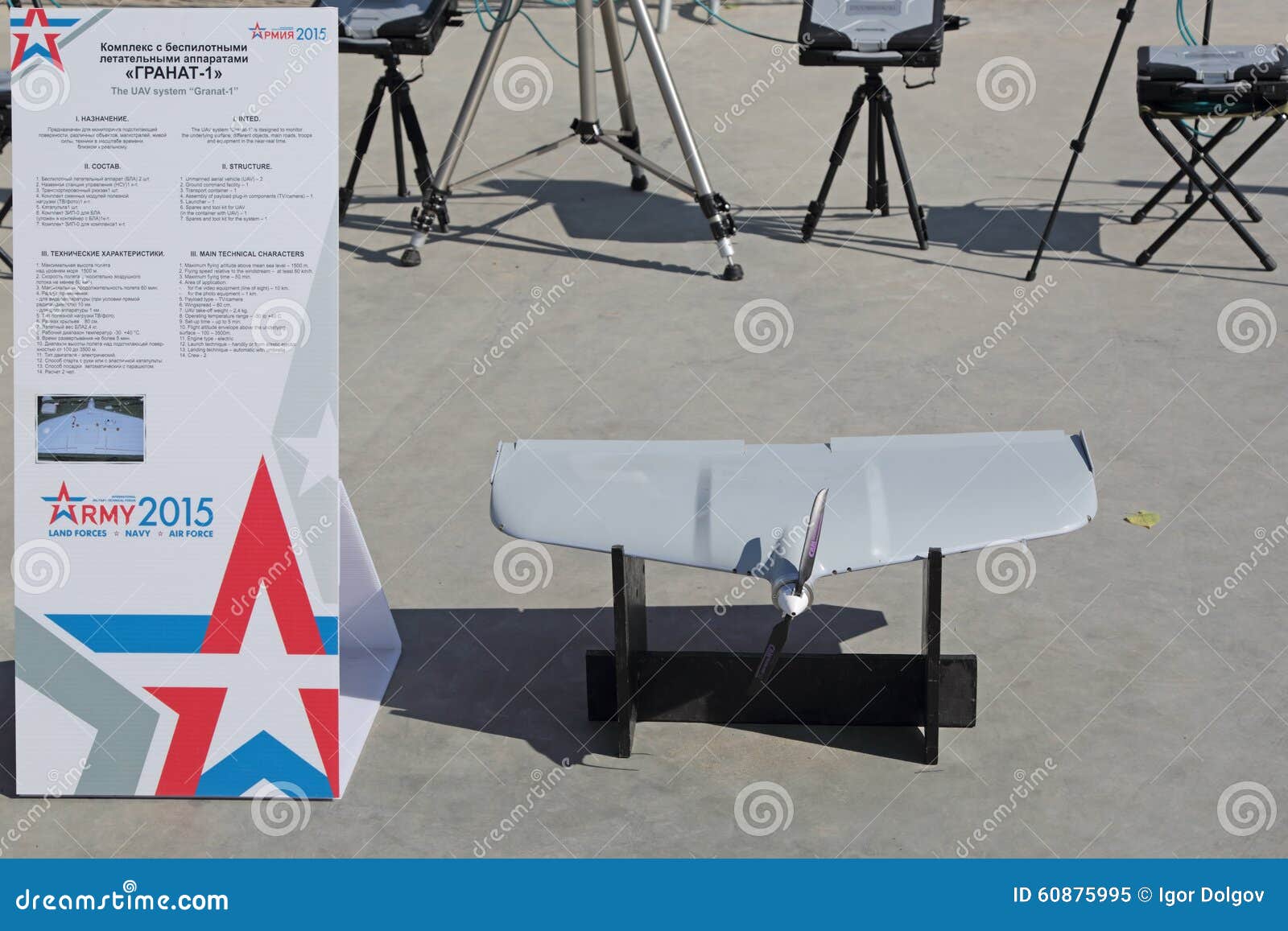

Due to differing ranges, it is likely the Orlan-10 operators are collocated with the batteries and their accompanying ACRVs. There have been some discrepancies about the range of the Orlan-10. The specifications list the range as 50-120 kilometers, while articles referring to use for artillery spotting mention 40-50 kilometers. This variance may have to do with the UAV’s broadcast range of its gyro-stabilized Full Motion Video (FMV), which may not be possible with current capabilities at distances that exceed 50 kilometers.35 Due to the relatively short range of FMV transmission for the Granat-1 (10 kilometersit is very likely the Granat-1 operators are collocated with the battalion’s forward observation post or battery COP. In addition to targeting, it was also mentioned the Granat-1 had a role in providing information for damage assessments.36
Command Observation Post?Ymmärränkö tuosta nyt oikein, että tuo Granat-1 porukka saattaisi löytyä hyvinkin läheltä omaa ryhmistystä, riippuen missä tuo pataljoonan FOP sattuu sijaitsemaan? Mikä muuten on COP?
Granat-1 näyttää olevan minilennokki, joten käyttäjä löytyy etulinjatasalta. Viitaten noihin lyhenteisiin, niin veikkaan, että etulinjan tulenjohtajan kavereita on tuo porukka.

Artikkelin yhteydessä oli tiedot ainakin kahdesta venäläisten lennokista, toinen tuo mini-Granat, toinen joku isompi, joka sopii metodille 4. Kopioin ne ja paljon muuta huomenna tänne ja/tai Sotasaalis-osioon.Muista että tuo 4. vaatii että käytössä on hieman kehittyneempi lennokki, eli nuo pikkuiset joissa on kiinteä kamera (ehkä kaksi) eivät kelpaa. Eli veikkaan että tuo metodi 2. on jatkossakin käytössä. Hetken aikaa mietin, että jos tuo metodi 2. on käytössä, niin silloinhan haulikolla voisi osua, jos lennokki tulee tarpeeksi matalalle. Mutta ei sittenkään, koska lennokki ei näe yhtään mitään jos se lentää niin alhaalla. Kameran vinkkeli on liian kapea.
