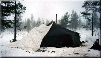

Itse ihmettelin varusmiesaikana teltan naamiointia, kun se tehtiin aina tois puoleisesti oletettuun vihollisen tulosuuntaan. Joskus joku kysyi että eikös se vihollinen voi tulla taivaalta. Vastaus oli että ei voi.

Tosiaan ennen naamioitiin oletetusta vihollisen tulosuunnasta, nykyään kiinnitetään huomiota myös ylöspäin.
Vähän riippuu skappareista, viimeharjoituksessakin sanottiin että vihollinen tulee tuolta ja osoitettiin ylös.
