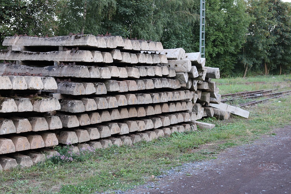

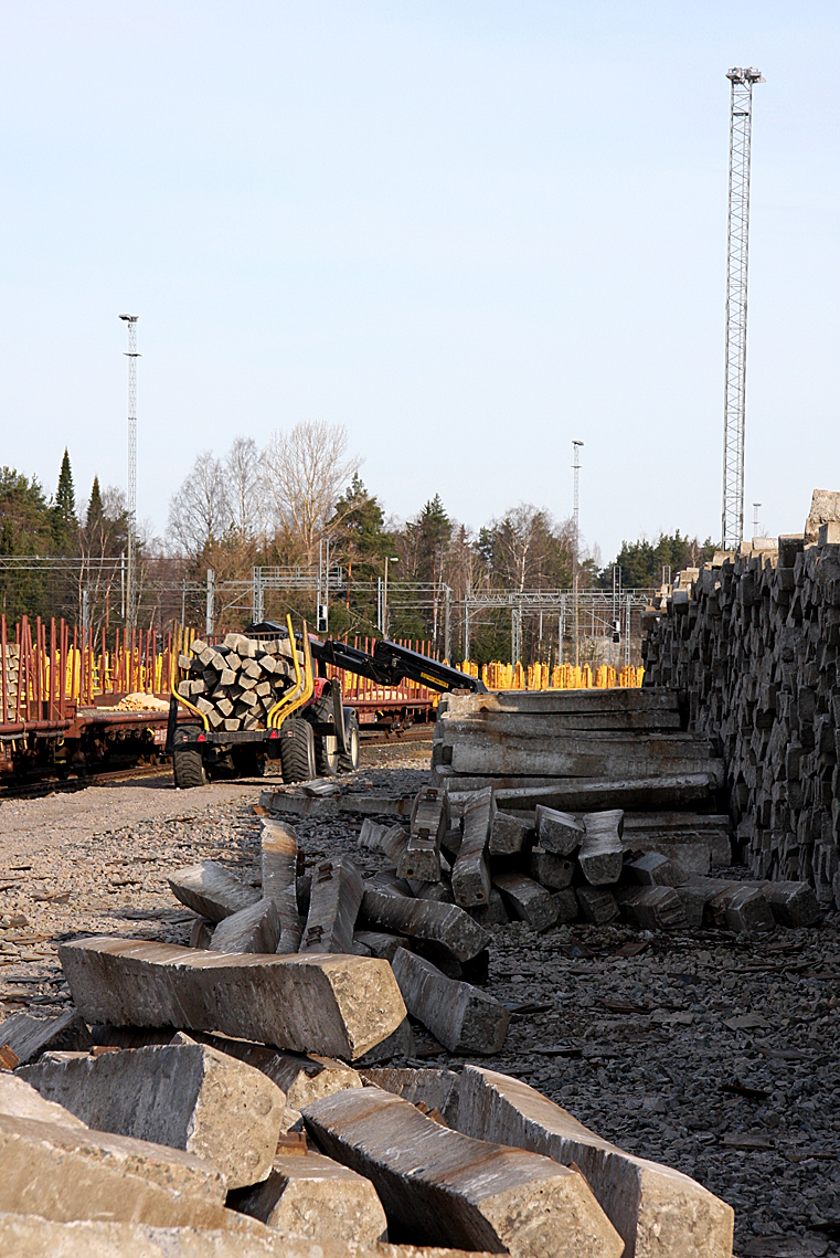

Betonihirsipoteron nimellä on ainakin ohjesäännöissä valmislinnoitetyyppi olemassa. Ratapölkkyihin tai teräsbetonipaalujen hukkapätkiin verraten se poikkeaa siinä että palikoissa on salvokset jolloin niistä kasattu kehikko on nurkistaan jäykkä rakenne eikä "sikin sokin" ladottu random-rytökasa jota @Ottoville tuossa edellä esitti.
Toki ratapölkkykasan tai betonipaalun taakse voi aina suojautua. 20-30 cm betonia ei koskaan ole huonosta jos suojaa kaivataan.
Meillä se oli enempi hukkapätkä-tyyppisistä rakentamista. Salvokset olisi tarvittu ehdttomasti, tekemään rakenteesta tukeva sekä ennen kaikkea nopeuttamaan rakentamista. Ne pystypaalut tehtiin nimittäin samoista hukkapätkistä, ja oli meinaan kova urakka saada ne kaivettua oikein oikealle syvyydelle.
Se ei siis ollut valmisosa-linnoite. Enemmänkin oli jostain rakennuksen paaluttamisesta jäänyt yli tavaraa.
Näkisin, että jos ovat tarpeeksi pitkiä, niin kaivanto maahan vain ja betonipölkkyä päälle katteeksi.
Aika riskaabelia tuokin jos kyseessä on ratapölkky joka on tarkoitettu tiiviisti maata vasten asennettavaksi tai paalu joka on mitoitettu pystyyn asennettavaksi. Kestääkö tuollainen vaakarakenteena vaikkapa 1,5 metrin jännevälillä edes omaa painoaan kun siinä ei ole tuollaiseen tarkoitukseen mitoitettua raudoitusta?
Omaa kokemusta on vain omakotitalon rakenteista mutta maata vasten tai pystyyn rakennetut osathan ovat lähes raudoittamattomia ja heti kun seinässä on vaikka oviaukko niin siihen pitäää tehdä aika reippaasti palkkirakennetta. Pelkkä betoni ei paljoa siedä tyhjän päällä roikottamista. Eli jonkun poteron seinässä tuollainen satunnainen betonikappale kestäisi mutta nimenomaan kattoon se ei käy. Lisämurheena tietysti se että jos kappaleet eivät ole määrämittaisia niin täsmällisen muotoisen rakennelman teko voi olla hankalaa.
