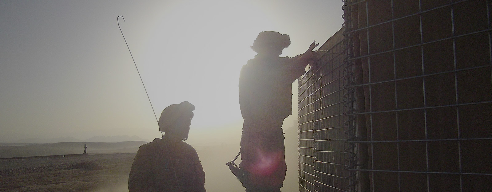

@Rannarin esille nostamasta hinnasta en tieda mitaan, ajattelin vain painavien betonimohkaleiden kuljetusta ja kasittelya vs. tuollaiset raamit, jotka sitten std-koneilla (maajussilta, jos ei paikallista maansiirtoyritysta ole?) lahempaa saatavissa olevalla aineella taytetaan
- maksu :) ottopaikan omistajalle jalkikateen, kayton mukaan
Hescon etu on varmasti se että ne menee todella pieneen tilaan. Eli jos käytössä on maa-ainesta se on varmaan parempi. Muuten kyllä toi harkko voittaa luultavasti mennen tullen. Kun harkot vaan saadaan paikalle on se nopeampi rakentaa, suojaltaan parempi (varsinkin osuman jälkeen). Kustannukset varmaankin Hescon osalta hankinnassa suuremmat, kuljetuksessa pienemmät, elinikä tosin Hescossa heikompi ja harkot vievät toki varastotilaa, mutta voidaan varmasti varastoida ulkona. Kriisiaikana saatavuus varmaankin harkon eduksi.

Jos sitä maata ei oteta linnoituspaikalta, se pitää kuljettaa sieltä sorakuopalta ja se vaatii kalustoa, ihmisiä ja aikaa.
Hescot ovat ilmeisesti kohtuu kalliita, koska PV ideoi suursäkin kotimaiseksi economy luokan korvaajaksi. Tietoa mullakaan ei ole, pelkkää luuloa.

Jos olisi video joka näyttäsi miten noita kasaillaan ja jotakin testiä niin olisi hyvä.
Vetokykyinen kuormuri, std-traktori, 2 kuskia ja 2 apumiesta (anteeksi; suojaajaa)
60 sekuntia ensimmaisen laarin tayttymisesta (toimii ankkurina) ja a vot:
kolmanneskilsa valmista (tayttamista vaille)
