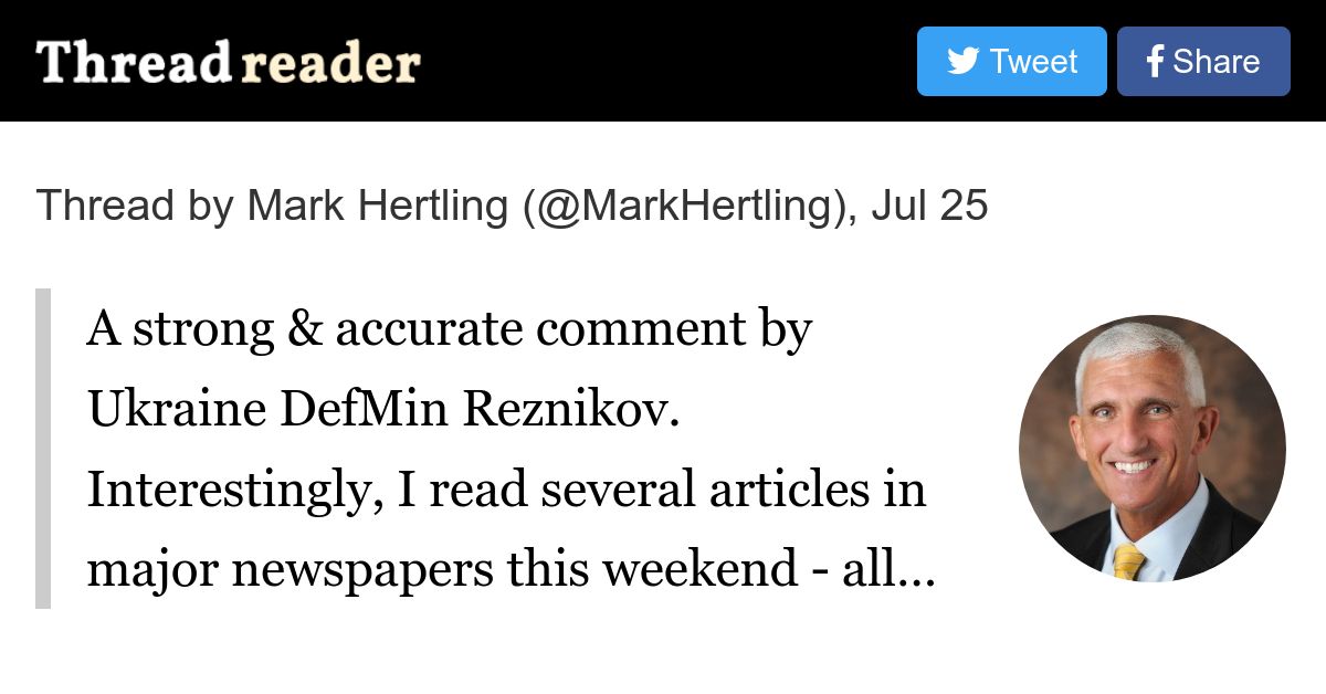

Laitetaan Ukraina-vitjasta tännekin talteen. Hyvä muistutus, että ei se heittimien määrä mutta ammuttavien puikkojen... Meillä tuskin siis MRLS-heittimien määrä (22 kpl - 28 kpl riippuen miten tulkitsee) varmastikin riittävä. Puikkoja on hankittu pikkuhiljaa, ja ehkä hyvä niin. Varsinkin tuleva ER-puikkojen hankintapäätös oikeinkin erinomainen näin jälkiviisauden ja Ukrainan sodan kokemusten kirkkaassa valossa.
Huomioita HIMARS-heittimien määrästä Ukrainassa. Nosto: jos jokainen heitin ampuu päivittäin kaksi kasettia raketteja, kuukausimenekki on puolet puikkojen vuosituotannosta. Operatiivinen työkalu!
