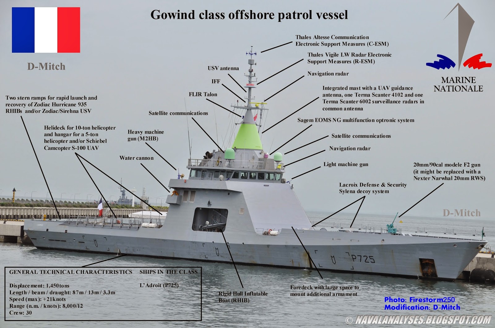

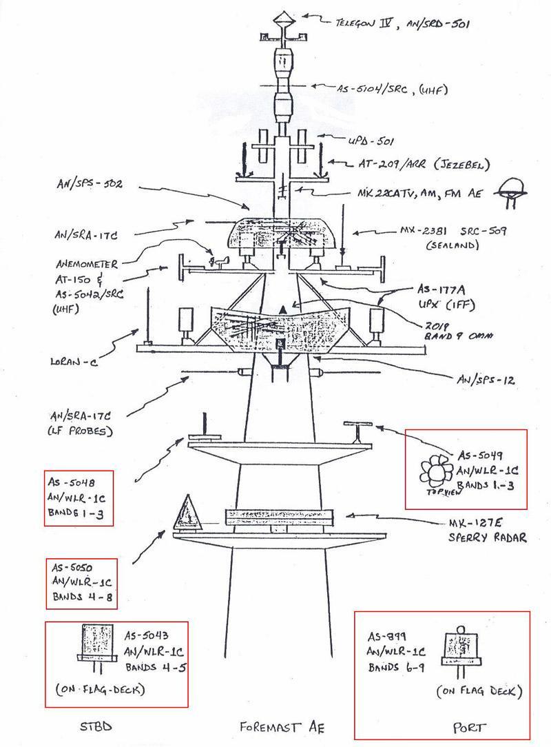

Auttaiskos tämä:
Yleisesti voi sanoa, että nuo legopalikan näköiset mastossa ja tutkalevyjen alapuolella ovat yleensä ECM/ESM-järjestelmiin liittyviä. Samoin tuo tatti maston nokassa.
Tämä legopalikan muotoisuus (sitä näkee usein aluksissa) johtuu ECM-järjestelmän ominaisuuksista, sitä ei voi toteuttaa tavallisen näköisellä anteenilla.
Tuossa kuvassa näyttäisi olevan uuden Type 55 DDG:n masto.
China BM/HZ 8610 [DR 4000] - ESM
Role: ELINT w/ OTH Targeting
China Type NRJ-6A [ECM] - ECM
Role: OECM & DECM, Offensive & Defensive ECM
China Type NRJ-6A [RWR] - ESM
Role: RWR, Radar Warning Receiver
Tuo selittää ehken hieman tuon maston sisältämiä antenneita. Muitakin varmasti on seassa.
http://chinamilitaryelectronics.blogspot.com/2009/10/nrj6a-naval-electronic-warfare-system.html
NRJ-6A on muuten israelilaista tuotantoa.
