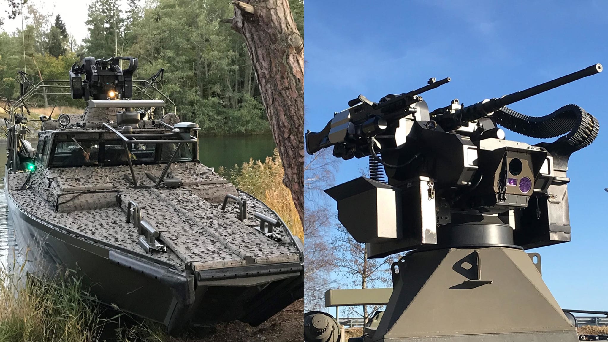

Saab on päivittänyt CB90 veneen ja uusi versio on nimeltään CB90 HSM. Aluksia on toimitettu jo vuosi sitten FMV:e.
Veneen ulkomitat on pysyneet samanlaisina, mutta koneet (samat Scaniat ilmeisesti mitä Jehuissa), ohjaamo, ohjausjärjestelmä on uusittu. Trackfire on lisätty katolle.
Uusia veneitä on tilattu 18 kpl Ruotsin merivoimille.
https://www.saab.com/newsroom/stories/2019/october/meet-the-new-combat-boat-from-saab
