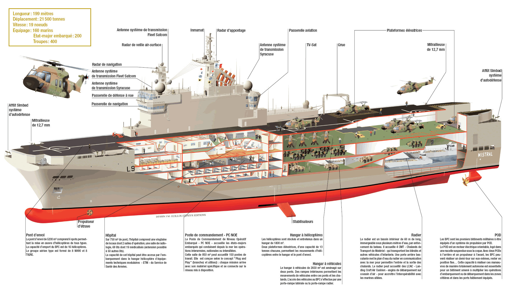

Mistral cutaway
Tuohon kun saa meritorjuntaohjuksella osuman heko-kannelle, niin syttyypä komia roihu.
Veli Vehamala voisi RT-miehenä korjata tai vahvistaa, mutta muistelen lukeneeni jostain, jotta nykyään pyritään mieluummin saamaan aikaan tulipaloja kuin upottamaan opponentin aluksia. Palava alus on poissa pelistä ihan yhtä lailla kuin uponnutkin ja helpompi toteuttaa kuin upottaminen.

Toinen hyvä tähtäyspiste merimaaliohjukselle olisi varmaan tuo saari. Sen kun saa pelistä, niin eipä paljon tuolla vehkeellä taistella.
Torjuntamenetelmät lienevät tehokkaampia sellaista ohjusta vastaan, joka tulla votvottaa kohti vesirajaa. Ylhäältä rynnäköivä ohjus on monta kertaluokkaa haastavampi maali, eikös vain?
