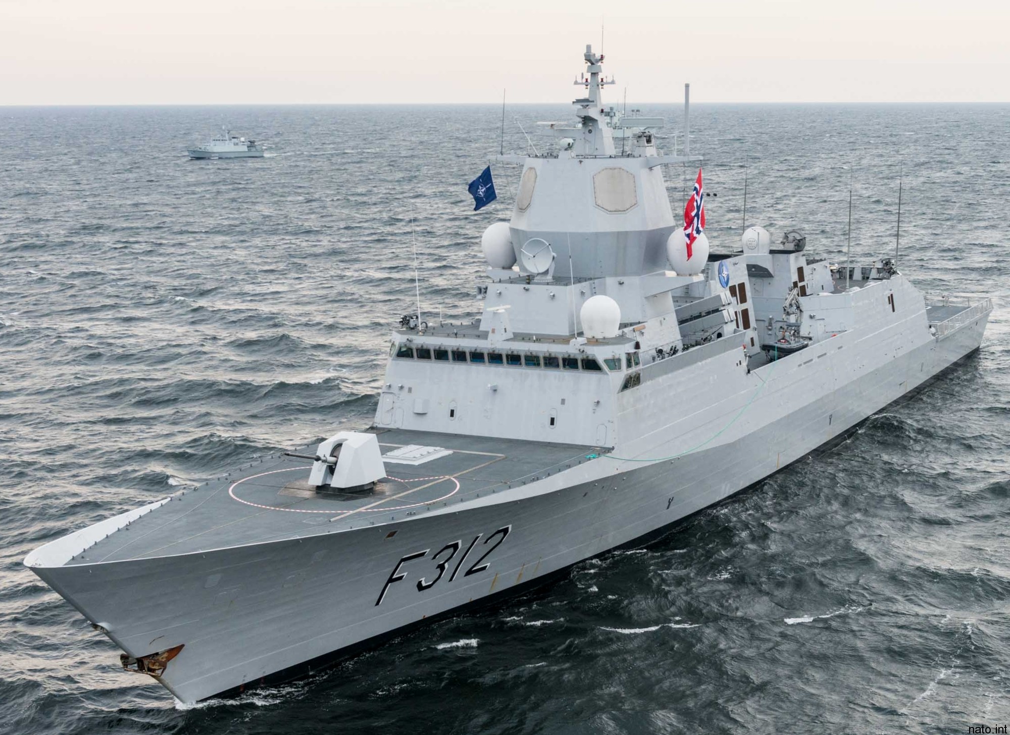

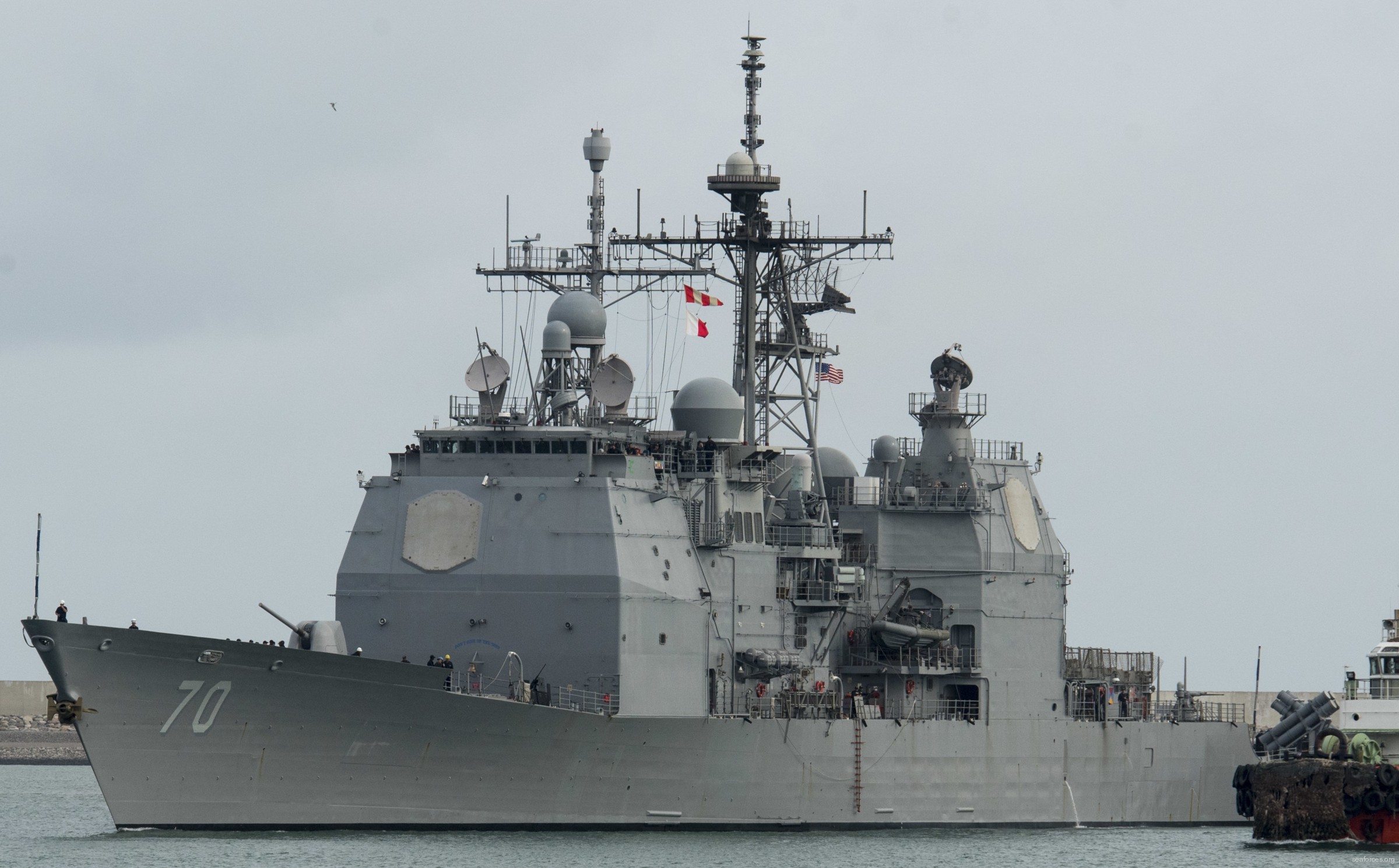

Jos tuollainen mt-ohjus (vaikkapa luokkaa Harpoon) osuisi isoon sotalaivan, jonka panssarivyö olisi esimerkiksi 200 mm, niin ei se sitä lävistä. Sitten jos kysytään, että miksi sitten ei panssaroida, jos se olisi niin tehokas ohjuksia vastaan, niin syy on se, että nykyiset sota-alukset ovat niin riippuvaisia sensoreistaan, että jos sensorit lamautetasn, on alus käytännössä taustelukyvytön. Ja sensoreitten antenneja jne. ei voi panssaroida. Nykyisissä sotalaivoissa kaikki munat ovat tavallaan samassa korissa. Suhteellisesti jopa 1. ms:n taistelulaiva selviää paljon pahemmista vaurioista silti jonkinlaisen taistelukyvyn säilyttäen, koska esimerkiksi jokainen tykkitorni voi ampua hätätilanteessa itsenäisesti.

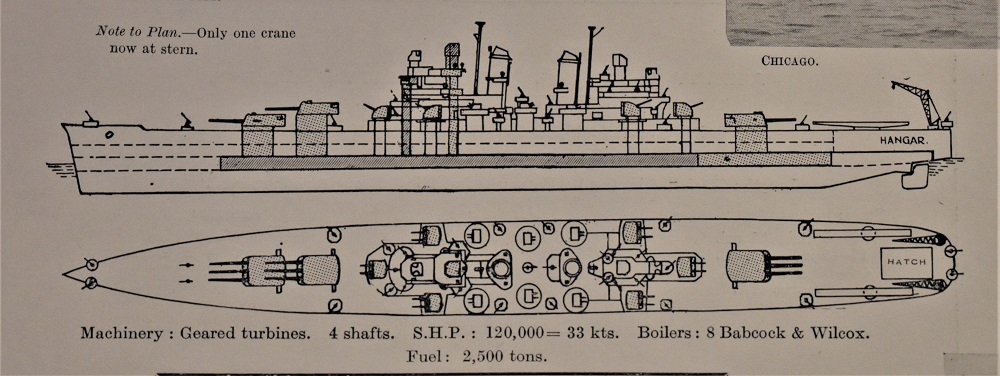

Suurien räjähdysainelatauksien teho lienee syynä, että "paksuja" levyjä ei ole käytetty 1. / 2. maailmansotien jälkeen laivojen ballistisena suojana.
Muutamia esimerkkejä brittien laivoista ennen ~1900:
Rautapanssarointi h=2*12''=24''=610 mm (kaksi rautalevyä, "Iron sandwich") [HMS Inflexible, 1878].
Teräspanssarointi (Nikkeli teräspanssari) h=9''=229 mm [HMS Majestic, 1895].
Krupp armour teräspanssari h=7''=178 mm [HMS Duncan, 1901].

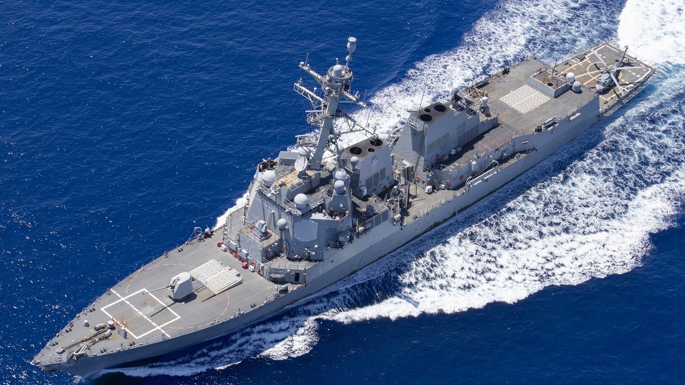

Ohessa viite modernimman aluksen USS Cole:n satamavaurioon Lähi-idässä (v. 2000). Veneellä laivan kylkeen tuoto räjähde oli m~400 lb =180 kg ja laiva räjähdyksen jäljiltä telakkakorjaukseen
Vauriokuvista havaitsee kyljen repeilyn ja painumisen sisään. Tuskin olisi 200 mm:n levy vesirajassa auttanut.

Paksujen laivapanssareiden (ja suurikaliiperisten laivatykkien) aika on ohitse (ollut jo jonkin aikaa). Sota-alusten suoja perustuu aktiivisiin suojaustoimiin, joita taas pitäisi ohjuksilla, miinoilla, torpedoilla jne kyetä kiertämään ja hämäämään riippuen siitä, kummalta taholta asiaa tarkastelee.
