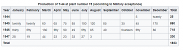

Venäjän wikipedian mukaan T-44 tuotanto tapahtui aikavälillä marraskuu 1944 - elokuu 1947 ja määrä oli 1 823 kpl. T-44 valmistus tapahtui pelkästään tehtaalla no 75 (Kharkiv).
Zaloga kirjoittaa myös että vuonna 1947 heillä olisi ollut T-34-85 ja T-44 vaunuja yhteensä 15 460 kpl. Jos tuota haluaa pohtia tarkemmin niin T-44 valmistus päättyi elokuussa 1947. Riippuen siitä, mihin aikaan vuodesta tuo numero on otettu (mistä lähteestä) niin on mahdollista että T-44 vaunuja olisi valmistettu kaikki tai melkein kaikki. T-44 tuotantomäärät per kuukausi:

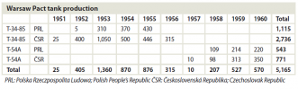

Varsovan liiton panssarivaunujen tuotantomäärät aikavälillä 1951-1960 (Puola ja Tsekkoslovakia):

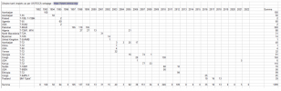

Yhdysvaltojen Euroopan maille myymät ja/tai lahjoittamat panssarivaunut ja niiden määrät ennen vuotta 1982 - kaikki yhteenlaskettuna 17 388 (toki vaunut eri ikäisiä ja olleet käytössä eri aikoina):

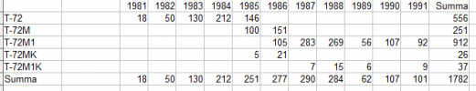

Tarkoitat T-34 vaunuja? Nuo kuvaajat on piirretty Venäjän wikipedia-sivujen numeroista, siellä kirjoitetaan näin:

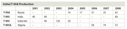

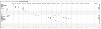

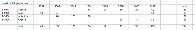

Steve Zalogan kirjasta "T-90 standard tank: the first tank of the new Russia" (kirja julkaistu 20.2.2018) sivulla 5:

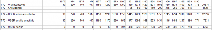

Tuo data on olemassa toisen taulukon muodossa, tämä on kuuluisa taulukko Nizhny Tagilin (Uralvagonzavod) tehtaalta. Sama taulukko löytyy siistimmässä muodossa kirjasta nimeltä "Uralskii vagonostroitelnyi zavod 80 let" sivuilta 77. Kirjan nimi kääntyy muotoon "Ural Carriage Works 80 years" ja kirja on julkaistu vuonna 2016:
Tässä Nizhny Tagilin taulukossa on pari kiinnostavaa yksityiskohtaa kun vertaa tuohon Zalogan kirjan taulukkoon (numerot ovat samat molemmissa, siitä ei tarvi murehtia).
Ensimmäisenä, älä välitä T-64 ja T-80 summista tässä Nizhny Tagilin (Uralvagonzavod) taulukossa, siinä on yhteenlaskuvirhe T-64 ja T-80 vaunujen osalta, pitäisi lukea 13 108 kpl ja 7 066 kpl. Rivien tiedot on oikein mutta summat merkitty väärin näille kahdelle.
T-72 osalta on kolme saraketta:
1) näistä ensimmäinen vasemmalta kertoo Uralvagonzavodin vuotuiset valmistusmäärät (valmistivat valtaosan T-72 vaunuista),
2) tuosta seuraava sarake oikealle on Chelyabinskin tehdas, joka teki pienen määrän T-72 vaunuja aikavälillä 1981-1989 ja
3) siitä seuraava oikealle on Neuvostoliiton käyttöön tulleiden T-72 vaunujen määrä.
Kokonaisvalmistusmäärä per vuosi on siis sarakkeiden 1 ja 2 summa (Zalogan taulukon T-72-sarake on tämä summa eli T-72 kokonaisvalmistusmäärä) JA ulkomaanviennin saa laskettua kun vähentää tästä summasta sarakkeen 3 numeron. Tuosta voidaan siis laskea näin:
Tuo voidaan esittää kuvaajana:
Tässä prosenttiosuudet kummankin tehtaan osalta sekä viennin prosenttiosuus kokonaistuotannosta, kuten nähdään, viennin osuus heilui 20-40% välissä koko 80-luvun ajan:

T-90A alkuvuosien toimitusmääriä, taulukko on Zalogan kirjasta "T-90 standard tank: the first tank of the new Russia" (kirja julkaistu 20.2.2018):
Sama data mutta laskettu summat molempiin suuntiin (huomaa: osa Intian tuotannosta on kittejä, valmis vaunu siis osina ilman kokoonpanoa):

Kaivelin vähän minun vanhaa kovalevyä ja sieltä löytyi pari Venäjän panssarivaunujen viennistä koostettua taulukkoa. Ensimmäinen on koostettu UNROCA ilmoituksista, täydensin sen viime vuosien osalta. Tähän on merkitty vain se tieto mitä ko. ilmoituksesta näkee, tosin on helppo arvata vaunutyyppi mikä mihinkin maahan on toimitettu, jos asiaa tutkii vähän tarkemmin. Halusin pitää taulukossa vain sen tiedon mitä ko. lähteestä näkee:
UNROCA ei tietysti ole täydellinen, mutta varmasti ainakin osa ilmoituksista pitää paikkansa. Suora linkki heidän sivulle:
https://www.unroca.org/
Kehuvat siellä näin: If governments act predictably and transparently - including on their arms transfers - it builds confidence among them. It helps prevent conflict. For this purpose, countries can report to the UN Register of Conventional Arms (UNROCA). Over the past two decades, UNROCA seems to have captured over 90% of the global arms trade.
Venäläinen bmpd-blogi kirjoittaa Venäjän UNROCA ilmoituksista näin (vuonna 2022): LÄHDE
On behalf of bmpd, we point out that every year Russian reports to the UN Register suffer from increasing incompleteness and a significant part of the deliveries are not included in them. In the reports for 2017-2021, for example, the supply of equipment and weapons to Syria, Iraq is completely absent, Egypt, Algeria, and others, including most of the republics of the former USSR, have also firmly entered the category of "unmentioned" recipients.
Combat aircraft, tanks, armored vehicles and artillery systems have already completely or partially dropped out of the lists of deliveries declared in the reports.

Tsekkoslovakian T-72 / T-72M / T-72M1 tuotannosta löytyy seuraava taulukko:
Tuosta taulukosta voi ensin unohtaa VT-72B ja VT-55B vaunut: nämä ovat panssarivaunujen alustalle rakennettuja pioneerivaunuja (armoured recovery vehicle eli ARV). Toinen huomio: taulukon ylempi osa kertoo Tsekkoslovakian armeijalle valmistetut vaunut ja alempi osa kertoo vientiin valmistetut vaunut. "Celkem" tarkoittaa summaa. Käännös alareunan tekstistä:
Jos lasketaan vuoden 1990 78 kpl osaksi vientiä niin he valmistivat vientiin 996 kpl T-72 vaunuja ja omalle armeijalle 786 kpl.
Jos ei välitä kenelle vaunu on valmistettu ja haluaa pelkät kokonaismäärät niin tässä kokoamani taulukko jossa on summattu numerot yhteen vaunutyypeittäin:

Puola (Bumar-Labedy plant, vientivaunujen tuotanto alkoi heinäkuussa 1982) ja Tsekkoslovakia (ZTS Martin plant, vientivaunujen valmistus alkoi vuonna 1982) olivat ne kaksi Varsovan liiton maata jotka valmistivat T-72 vaunuja Neuvostoliiton lisäksi. (Lähde viennin alkamiselle, Steve Zalogan kirja: M1 ABrams vs T-72 Ural: Operation Desert Storm)
Kumpikin maa valmisti vaunuja paitsi omaan käyttöön niin myös vientiin. Itä-Saksan T-72 vaunuista valtaosa eli noin puolet tuli Tsekkoslovakiasta, jäljelle jäävästä puolikkaasta suurempi osuus Puolasta ja loput Neuvostoliitosta.

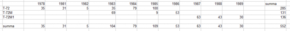

Tarkka jako Itä-Saksan T-72 vaunujen osalta, nämä ovat heidän armeijan käyttöön tulleet vaunut. Näiden lisäksi tiedetään että he tilasivat 12 kpl T-72M1 vaunuja vuonna 1989, mutta nämä tulivat jälleenmyyntiä varten, kohdemaa ei ole tiedossa. Nämä vaunut eivät löydy heidän armeijan kirjanpidosta, koska niitä ei otettu missään vaiheessa vastaan. Tästä syystä näitä vaunuja ei löydy alla olevista taulukoista, mutta edellisen viestin Tsekkoslovakian vientitaulukosta ne löytyvät. LÄHDE
HUOM: olen nähnyt näistä taulukoista virheellisiä versioita, joissa Tsekkoslovakian ja Neuvostoliiton tiedot ovat vaihtuneet keskenään. Tämä johtuu virheellisestä alkuperäislähteen käännöksestä: yksi esimerkki sivusta jolta löytyy tämä virhe

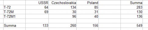

"1989 – 549 (davon: T 72 aus SU 64 Stück, CSSR 134. Polen 85; T 72M SU 69. CSSR 30, Polen 31; T72M1 CSSR 96. Polen 40)."
Tässä SU = Soviet Union ja CSSR - CSSR = Czechoslovak Socialist Republic. Joku on siis tulkinnut tekstiä CSSR = USSR, tästä syystä joskus näkee näiden tietojen vaihtaneen paikkaa.
DDR:n T-72 vaunut toimitusvuosien mukaan, vaunutyypeittäin:
Näiden kahden taulukon kokonaismäärät eivät ihan täsmää, Tanknet ketjusta kommentti:
It doesn't distinguish basic T-72 from T-72M (early) and command versions but it matches Czech sources. Sum of year's delivery is 552 against 549 from first table. But from another source the East German army discarded 2 T-72 (dunno basic or early M) in 1982 and 1 T-72M (late) in 1987 (I don't know why). But that means there is still missing info on origin of 3 imported tanks.

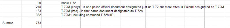

Loput olivat T-72M / M1 vaunuja, mikä tarkoittaisi 700-800 kpl, joten tuo 773 kpl osuu aika hyvin.

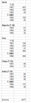

CIA-dokumentit sanovat Neuvostoliiton T-72 vientimääriksi ja määrämaiksi seuraavat:
https://www.cia.gov/readingroom/docs/CIA-RDP86T01017R000201460001-7.pdf
https://www.cia.gov/readingroom/docs/CIA-RDP91T01115R000100240002-7.pdf
https://www.cia.gov/readingroom/docs/CIA-RDP85T00283R000500120005-5.pdf
https://www.cia.gov/readingroom/docs/CIA-RDP88T00706R000500410003-2.pdf
Neuvostoliitossa oli kaksi tehdasta jotka valmistivat T-72 vaunuja: Uralvagonzavod Nizhny Tagilissa ja Chelyabinskin tehdas. Varsovan liiton maista tehtaat olivat Tsekkoslovakiassa ja Puolassa. Tsekkoslovakia ja Puola olivat myös merkittäviä kun mietitään ulkomaan myyntiä, erityisesti 80-luvun puolenvälin jälkeen kun oikeasta rahasta alkoi olemaan tiukempaa.
Neuvostoliiton tehtaat myivät aikaisemmassa viestissä esitetyn kirjanpidon mukaan 4 265 kpl T-72 / T-72M / T-72M1 vaunua ulkomaille, aikavälillä 1980-1990. Myös Jugoslaviassa oli T-72M vaunuja valmistava tehdas. Näiden lisäksi olen varma että tietyt ulkomaat hankkivat lisenssin ja saivat apua tehtaan perustamiseen, en muista tekivätkö esim. Irakissa valmistusta alusta loppuun (heidän Asad Babil) vai pääasiassa muualla tuotettujen kittien kokoonpanoa.
Iran hankki T-72S vaunuille valmistuslisenssin 90-luvulla. Oletan että kuvio oli sama kuin Intialla T-90S vaunujen kanssa: Venäjä toimitti ensimmäisen erän kitteinä ja avusti tehtaan perustamisessa, sen jälkeen ovat valmistaneet vaunuja oman kyvyn mukaisesti ilman että tarvitsevat osia ulkopuolelta.

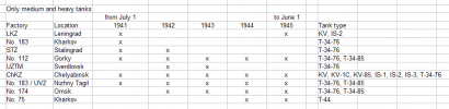

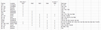

Höpötin T-34 ja T-34-85 vaunuja käsittelevissä viesteissä Neuvostoliiton eri tehtaista ja niiden roolista ko. vaunujen tuotannossa. Tässä havainnollistavat kuvat, tehtaiden sijainti ennen Saksan hyökkäystä Neuvostoliittoon. Huom: tässä ei ole pelkästään panssarivaunujen kokoonpanoa tehneet tehtaat vaan myös niiden eri osien tuotantoon osallistuneita kuten tykin putkien tekeminen, panssariteräksen valmistus yms.
Nämä ovat Jonathan Parshallin (tunnettu mm. Midwayn taistelua käsittelevästä kirjastaan "Shattered Sword") “2013 International Conference on WWII,” marraskuun 23, 2013 pitämänsä esityksen materiaalista. Hänen esitys käsitteli toisen maailmansodan aikaista panssarivaunujen tuotantoa yleisesti ja pohti, miksi Yhdysvallat ja Neuvostoliitto kykenivät paljon suurempiin tuotantomääriin kuin mitä muut valtiot. Puhe löytyy Youtubesta, linkki. Hänen esitys alkaa videon ajanhetkellä 26:15.
Saksan hyökkäys Neuvostoliittoon heinäkuussa 1941 johti suureen muuttoaaltoon. Käytännössä heittivät niin paljon tuotantokoneita ja muuta tarvittavaa juniin kuin mitä ehtivät, samoin tehtaiden työntekijät. Olen lukenut että monessa tapauksessa nämä kirjaimellisesti heivattiin junista kuka missäkin määränpäässä Uralin itäpuolella - hyvin kaoottinen tilanne. Valtaosaksi tuotantokalusto siirrettiin kaupunkeihin joissa oli jo valmiiksi raskasta teollisuutta, jos ei panssarivaunujen tuotannon osalta niin ainakin traktorien tai rautatienkaluston tuotantoa. Jos katsoo T-34 vaunujen tuotantoa ja miettii tätä siirtoa niin monen tehtaan osalta tuotanto saatiin aloitettua vasta vuosi hyökkäyksen jälkeen. Se kertoo hyvin niistä haasteista mitä tähän liittyy, vaikka onkin sota-aika ja koko valtio valjastettu hyökkäyksen torjumiseen.
Ei kannata vetää hernettä nenään Suomen päällä olevien lippujen takia, se ei ole tämän kuvan infon kannalta oleellista:
Samanlainen muuttoliikenne tapahtui uudestaan, tosin pienemmässä mittakaavassa vuonna 1942 kun Saksa eteni Ukrainan läpi Kaukasuksen alueelle ja sieltä Stalingradiin. Stalingradin tehtaalta siirrettiin tuotantokapasiteettia kohti itää, samoin Orenburgista. Stalingradin tehdas jatkoi silti T-34 vaunujen tuotantoa loppuun asti ja se tuli päätökseen vasta kun saksalaiset miehittivät tehtaan. Kun Stalingrad vaihtoi omistajaa myöhemmin, niin tehdas tuotti hetken aikaa T-34 vaunuja kunnes sen määrättiin lopettaa se.
Jos otetaan tehtaiden siirrot sillä logiikalla, että siirtyvän tehtaan tuotanto päättyy siirron jälkeen (mikä ei yleensä pidä paikkaansa, vaan ainakin tietty osa tuotannosta säilyy), niin yllä olevien karttojen perusteella voi laatia taulukon tuotannon virtaviivaistamisesta. En tunne tätä historiaa tarkkaan, mutta olen lukenut että toisen maailmansodan aikaan Neuvostoliiton tehtaat varustettiin siten että ne kykenivät tuottamaan käytännössä kaiken tarvitsemansa omissa tiloissa tai tehtaan läheisyydessä. Näin säästettiin rautatieverkon kapasiteettia, joka oli jo valmiiksi suurella koetuksella sodan takia. Kaiken tekeminen itse saman katon alla ei ole nykyajattelun mukaan tehokasta ja esim. Yhdysvalloissa sotateollisuuden tuotanto nojasi vahvasti alihankkijoihin ja hajauttamiseen, suurempien koneiden kuten panssarivaunujen kokoonpano tapahtui sitten muutamassa suuressa tehtaassa.
Jos oletetaan että muisteluni piti paikkansa ja yllä olevat kuvat kertovat tarkasti panssarivaunujen valmistuksen suoraviivaistamisesta, niin tästä näkee hyvin miksi tämä teollisuus keskittyi niin vahvasti muutaman hyvin suuren toimijan tiloihin sodan aikana sekä kylmän sodan vuosina. Neuvostoliiton eri vaunutyyppien tuotanto sodan eri vuosina löytyy tämän ketjun viestistä, tässä suora linkki siihen.
Jos jätetään pois kevyet panssarivaunut sekä erilaiset rynnäkkötykit, niin taulukko näyttää tältä:
Tarkempi erittely eri tehtaiden tuotantomääristä löytyy tästä viestistä: LINKKI
