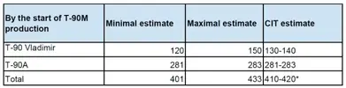

Yksi asia miltä en saa rauhaa: Altyn73 mukaan T-90A panssarivaunujen määrä ryssän aktiivijoukkojen käytössä on pysynyt samana eli 231 kpl vuodesta 2011 lähtien. T-90A vaunut valmistettiin aikavälillä 2004-2010, tosin toisten lähteiden mukaan viimeisen valmistettiin vuonna 2011. "Virallisten numeroiden" mukaan T-90A vaunuja valmistettiin 337 kpl tai 369 kpl (LINKKI). JOS näin oli, miksei nähdä tällaista määrää aktiivijoukkojen käytössä? Tietty pieni osa näitä vaunuja toimitettiin tietysti erilaisten panssarisotakoulujen käyttöön, mutta oletan että tämä määrä olisi enimmillään yhden panssarivaunupataljoonan verran eli 31 tai 40 kpl. Tässäkin tapauksessa T-90A vaunujen kokonaismäärä jäisi selvästi alle 300 kpl, mikä ei täsmää "usein nähtyjen virallisten lukujen" kanssa.
Olen pohtinut T-90A vaunujen todellista valmistettua määrää aikaisemminkin tässä ketjussa enkä ole päässyt asiasta varmuuteen. Omien tuumailujeni kautta pidän kuitenkin 279 kpl todennäköisempänä kokonaismääränä kuin useimmiten kerrottua 337 kpl tai 369 kpl.

Mielenkiintoinen taulukko tuli vastaan twitter-virrassa, tosin ei kerrota sen lähdettä:
Just for context, these are the production number estimates during the 1990s (i.e. before the industry ultimately failed and had to be rebuilt).
Jos pitäisi arvata, tämä on jostain Yhdysvaltain tiedusteluraportista.
Kuten taulukon otsikko sanoo, numerot ovat "arvauksia" tai "arvioita", tosin JOS niiden taustalla on oikeaa tiedustelutietoa, silloin kokoluokka voisi olla oikein vaikka itse numero ei välttämättä ole yhden ajoneuvon tarkkuudella täsmälleen oikein.
Kertovat samaa tarinaa jonka voi lukea myös ryssäläisistä (ja muista) lähteistä eli tuotantomäärät romahtivat hyvin nopeasti Neuvostoliiton hajoamisen jälkeen. Sillä on myös merkittävä vaikutus että Ukraina sekä muut maat irtaantuivat, jolloin ryssälle jäi pelkästään Venäjällä oleva tuotantokapasiteetti (vaikka kauppaa tietysti käytiin rajojen yli Neuvostoliiton hajoamisen jälkeen).
Olen skeptinen näiden numeroiden osalta, pitäisi verrata niitä muihin lähteisiin - tosin tiedostaen sen että ryssän sotatarvikkeiden uustuotannosta 1990-luvulla ei ole ehdottoman luotettavia, julkisia lähteitä. Ei ainakaan sellaista joka kokoaisi ne siististi yhteen taulukkoon. Joutuu näkemään enemmän vaivaa ja hahmottelemaan "oman parhaan arvauksen" eri lähteistä - ja silloinkin ei voida puhua ehdottoman tarkoista numeroista.
