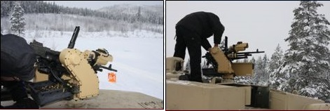

- Kongsberg tekee kehittää uutta Protector Super Lite- asetornia panssareihin.
