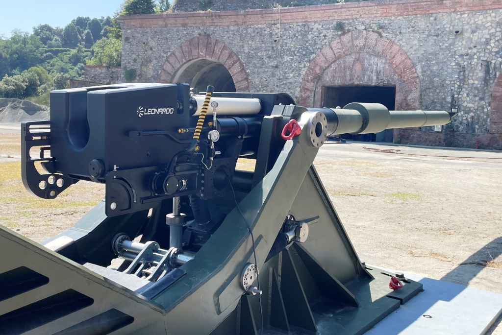

Leonardon uudesta 120 mm L55 psv kanuunasta pitkähkö juttu. Koeammuttu kesäkuussa ja suunnitelmissa yrityksellä on nostaa tykin putkien valmistusmäärät takavuosien <200 määristä jopa 800 putkeen mitä varten laitteita on investoitu. Puolet olisi keskikaliiperin putkia ja puolet raskaita.
