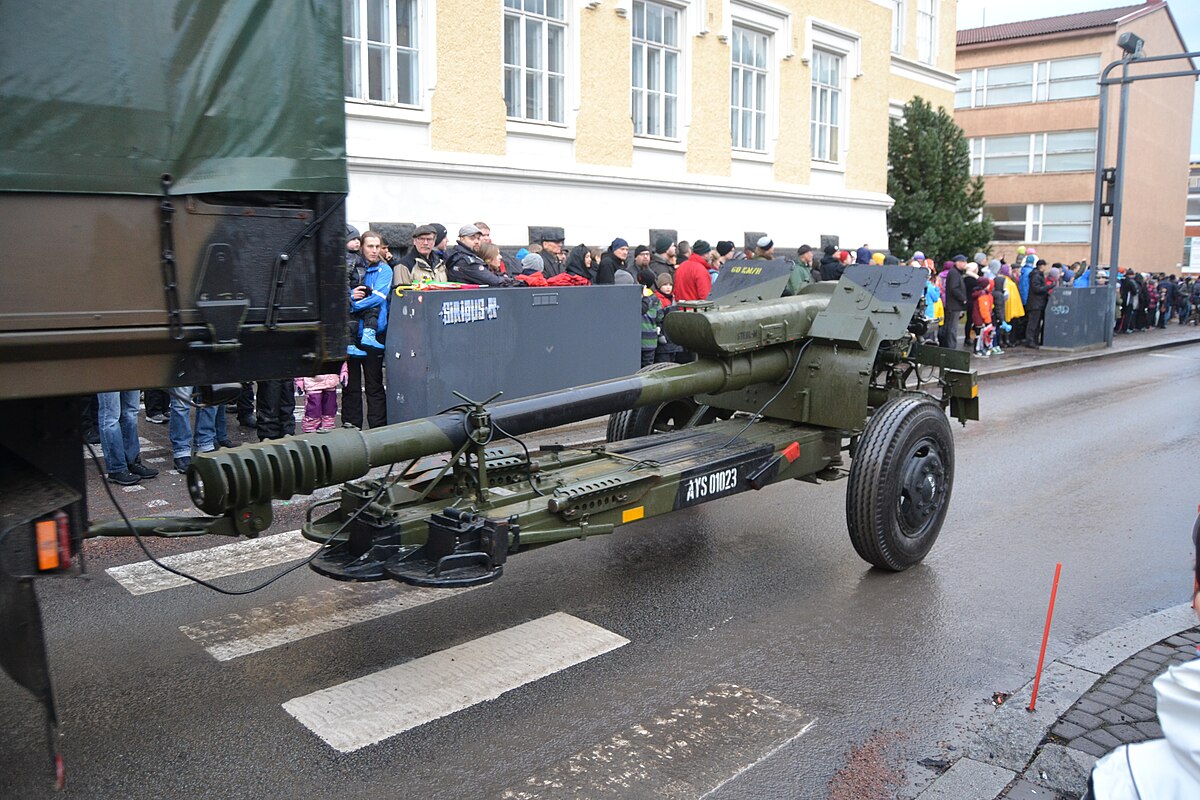

MT-LBV hinattavan massan maxpaino on 4500 kg ja kykenee vetämään 155K83. Talvella pyörien tilalle pitää laittaa leveät sukset.
Nippelitiedon nyhräystä:
Olisiko kuitenkin hinattu 122 H 63 (D30) tykkiä (m=3300 kg) tai muuta vastaavaa itäkalustoa (esim. 100 mm T-12 AT-tykkiä on vedetty Ukrainassa ja Venäjällä) MT-LB/V:llä.
152 D2 (m=5,7 tn) voidaan vetää MT-LB:llä (sallittu vetomassa 6,5 tn), muttei MT-LB/Vllä, (ks. Tankograd ote alta)
155 K 83 kenttätykki painaa 9 500 kg (ampumakunnossa, josta kaikki lienee myös vedettävää massaa?) eli yli tuplat em. hinattavan massan max. painooon (4500 kg (MT-LB) Wikin mukaan hinattavan massan maksimi olisi hieman pienempi eli m=4 000 kg MT-LB/V:lle) nähden.
MT-LB:lle vedettävä massa 6 500 kg engl. wikin ja Tankogradin (lainaus alla) mukaan.
Lähteet:
Tykin painot Wikipedia: https://fi.wikipedia.org/wiki/155_K_83
https://fi.wikipedia.org/wiki/D-20
MT-LB/V: https://fi.wikipedia.org/wiki/MT-LB
Tiedä sitten wikin tietojen oikeellisuutta, mutta 155 K 83 painaa varmasti yli 9 tn. Esim. Vesa Toivosen "Tampellasta Patriaan" kirja / s. 162 sanoo kuvatekstissään: " Aseen tuliasemapaino on 9 500 kg".
Ohessa vielä ote Tankogradin MT-LB kirjoitelmasta:
"In terms of towing capacity, 6.5 tons was enough for the operational role of the MT-LB. In the Soviet Army, the MT-LB was most often used to tow lighter artillery pieces. The T-12 anti-tank gun, weighing only 2.75 tons, was manageable even for the AT-P. Heavier guns and howitzers like the MT-12 (3.1 tons), D-30 (3.2 tons) and BS-3 (3.65 tons) could still be towed by the MT-LB with ease. The D-20 howitzer, weighing 5.7 tons, was the heaviest artillery piece that could be supported by the MT-LB without a negative impact in its mobility specifications. For the MT-LBV, a towing limit of 4 tons still theoretically allows it to tow almost all of the aforementioned guns, excluding only the D-20."
Linkki: https://thesovietarmourblog.blogspot.com/2022/10/mt-lb.html ( ~puolivälin paikkeilta kopioitu teksti)
Ei taida mikään näistä telavehkeistä (MT-LB, MT-LB/V, NASU/TEKA, SISU GTT, FAMOUS) kyetä vetämään maastossa / huonolla tiellä 9,5 tn (155 K83) tykkiä, puhumattakaan 155 K 98 tykin (m= 13,5 ... 14,5 tn varusteista riippuen) vetämisestä, eikä niitä siihen liene tarkoitettukaan?

Taisinpa olla paikalla, kun ko testiä toteutettiin Jääkäripatteriston pihalla 1986/7 ja lähimaastossa. Tuohon aikaan ällin jatko hankinnat olivat tapetilla ja soveltuvuutta vähän kaikkeen kokeiltiin. Myös XA-180 kokeiltiin samaan tehtävään.
Testeissä voi kokeilla kaikenlaista, mutta 9,5 tn vetäminen laitteella, jolle vetomassaksi on ilmoitettu enintään (4...6,5) tn, olisi kyseenalaista jatkuvassa käytössä.
Niin testin lopputulos taisi olla ko tyyppinen havainto. Suoraan ajaminen ja vetäminen ei ollut ongelma siihen ällin tehot riittivät hyvin. Suurin ongelma oli ohjaaminen ja ohjauskoneisto, joka ylikuumeni ohjausliikkeiden johdosta. 50-luvun tekniikka ei siihen ollut valmis tai luotu. Tämän jälkeen alkoi testaus XA-180:llä.

Veikkaan että kävi niin kuin kävi, mutta sitä ei uskottu. '99 näin silloin upouuden 155K98 jonkun Pasi-variantin perässä. Jäi yksittäishavainnoksi.
Kyllä niitä silloin kuvattiin, mutta minulta ei niitä löydy. Jostain kumman syystä ei ollut kännykkäkameraa tai edes digikameraa.
Ei oma kuvani, vaan palstalta poistuneen tykistöaiheisen herrasmiehen.
