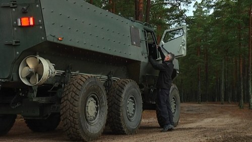

Misun ensimmäisen ja taaempien akseleiden väliin jää iso "aukko". Tuo on ainakin selvä huononnus Pasiin nähden, kun vaunu voi jäädä helpommin mahastaan kiinni.
Toinen juttu on, että silmämääräisesti arvioiden Misun renkaat ovat pienemmät suhteessa ajoneuvon korkeuteen kuin Pasissa. Emme toki tiedä Misun mittoja, mutta jos se ei ole Pasia korkeampi, niin pistäähän se mietityttämään.
Ensimmäisen ja taaempien akseleiden välinen rako on käsittääkseni miinasuojaukseen liittyvä ratkaisu, samoin kuin misun pitkä keula. Korjatkaa jos joku tietää tarkemmin.
Kyllä ne varmaan miinasuojaan liittyy, ainakin kun katsoo muita koneita, niin niissä ne liittyy iskusuojaan...
Tähän on kiinnitetty aiemminkin huomiota, mutta:
Ettei olisi kuule jopa jetsulleen samat renkaat? Noissa kuvissa ihmisiä mittakaavana.

30cm korkeampi kuin Pasi, pituus sama, aavistuksen kapeampi. Pasi on siis kutakuin Misun tuulilasin alareunaan asti. Maavarasta vs. Pasi on vaikea sanoa mitään.ao. Kuvien perusteella sanoisin, että kookkaat on pyörät.
Etuakseli on viety kauas ohjaamon etupuolelle, jotta eturenkaan alla räjähtävä miina repii keulan, ei ohjaamoa ja kuljettajan persausta.
Tämän kuvan perusteella Misun jousitus näyttäisi taipuvan aika moneksi.

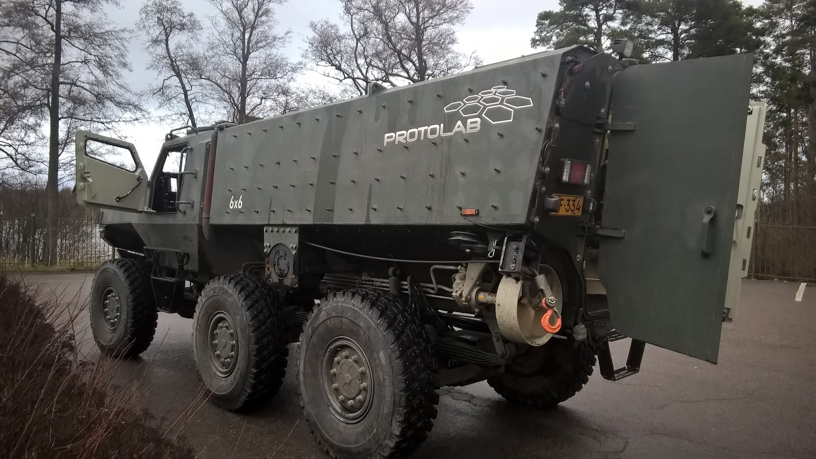

Pasissa on tosissaan kolme jäykkää kallistuvaa akselia. AMV:ssä ilmeisesti täysin rengaskohtainen erillisjousitus. En ole ihan varma Misusta.
Tästä jo aiemmin lisätystä kuvasta päätellen jäykät akselit
Ja huomatkaa pakoputken pää tulee keskimmäisen renkaan etupuolelle eli ei heitä pakokaasuja suoraan taivaalle
