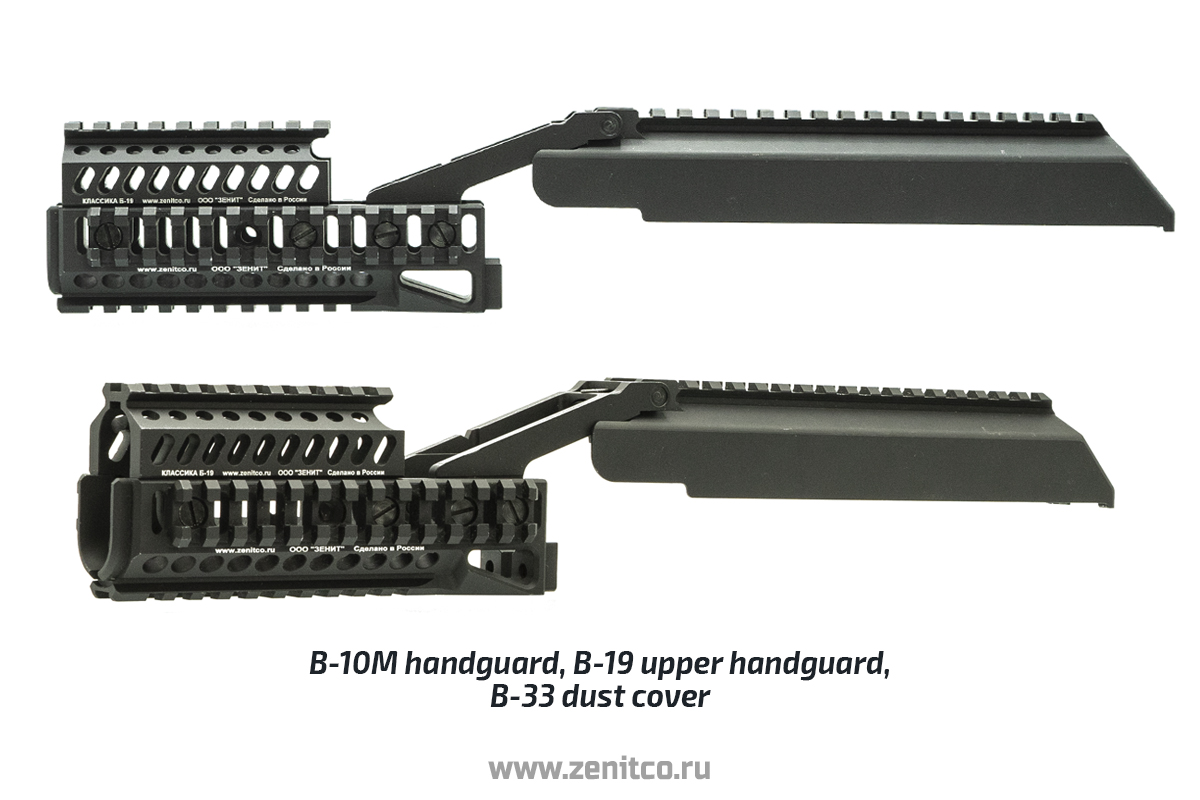

Tähtäintä varten sitä kannen kiinnitystä pitää vahvistaa jollain tavalla. Esimerkkejä tästä on mm. Texas Weapons Systemin Dog Leg Rail kansi joka korvaa AK:n takatähtäimen, tai Zenitcon kädensijaan kiinnnittyvät saranallinen kansi. On myös muita toteutuksia, mm. FABilta, mutta nuo mainitsemani ja niiden variaatiot ovat varmaan ne käytetyimmät.
Dog leg:
Zenitco:
Näissäkin ongelmana on mm. kohdistuksen pitäminen. Minulla on tuollainen dogleg kiinni omassa AK:ssani, ja tuomaristo on vielä istumassa ja pohtii toteutusta.
Dog leg:
Zenitco:
