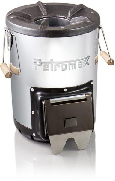

Onko kellään kokemusta Petromax Rocket Stovesta? , meinasin hommata kun nyt on -25% Retkitukussa alennus koodilla:
Ei ole kokemusta tuosta, mutta kaasuttavista risukeittimistä sen verran että tuossa Petromaxissa on kerrankin (toki painoa säästelemättä) tehty riittävän pitkä suojattu palotila kaasujen loppupolttoon toisioilman jälkeen. Elikka todennäköisesti toimii hyvin tuulella kuin tuulella. Kevyissä retkiversioissa tuulelta suojattu on lähinnä vain se kaasuttava palotila ja siitä ylöspäin osuus enää lähinnä kannatin kattilalle. Mutta kyllä niilläkin sapuskat saa aikaan, loppukesällä tuli Tuntsassa kokkailtua Toaksin titaanisella pöperöitä. Tuulisuoja on aika ehdoton.
