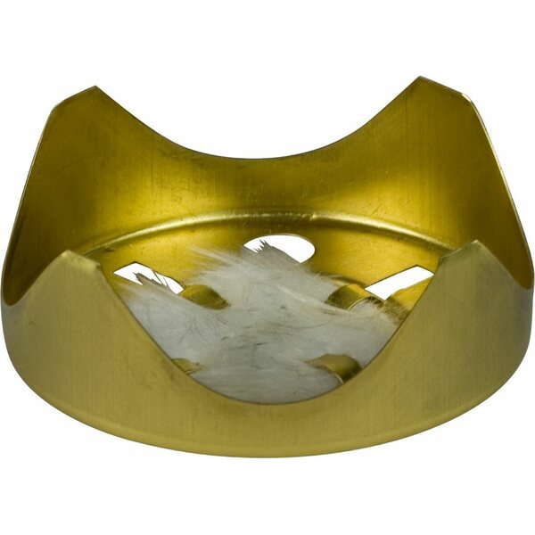

Hei vaan, uusi täällä. Selaillut palstaa ja huomannut että muitakin trangian käyttäjiä on :)
Pari asiaa tentun polttajille. Täyteen pulloon desi vettä ja nokeaminen vähenee.
Talvella polttimen esilämmitin on toimiva ratkaisu.
