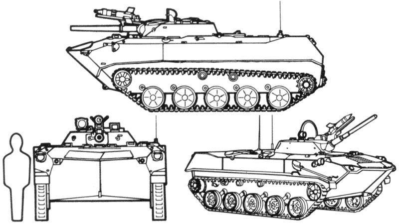

BMD-1:ssä siis 73 millin tykki ja kaksi kookoota. Afgaanisodat johtivat uuden aseen käyttöönottoon, koska A:maassa tuolla ei hirveästi juhlittu
Yksi syy mallin päivittämiseen oli se, että BMD-1:llä oli ikävä taipumus syttyä tuleen johtuen magnesiumista, jota oli käytetty panssarointiin. Sivuston metallurgit voisivat kertoa, häviääkö taipumus tuolla prosentin vähentämisellä seossuhteessa.
BMD-1's cast magnesium alloy itself would catch fire and burn fiercely, often killing the crew, when hit with a weapon such as an RPG.
The BMD-1's armour is made of ABT-101 an alloy composed of 91% Aluminum, 6% Zinc and 3% Magnesium. The BMD-2 on the other-hand is composed of ABT-102, which 94% Aluminum, 4% Zinc and 2% Magnesium.
Armour thickness is 23 mm at 42° on the front of the turret, 19 mm at 36° on the sides of the turret, 13 mm at 30° on the rear of the turret, 6 mm on the top of the turret, 15 mm on the front of the hull and 10 mm on the rest of the hull.
On mielenkiintoista, miten lähteet eroavat siinä, kuinka paljon tuon sisään mahtuu porukkaa. Puhutaan variaatioista kuten 5-8.
Troop compartment Many compromises had to be made to the design in order to save the necessary weight, not least to crew comfort. The BMD-1 has an extremely cramped interior space, which is much smaller than that found in the BMP-1 and BMP-2 IFVs. It can carry five infantrymen, comprising vehicle's commander, bow machine gunner and three soldiers seated behind a turret.
Tämä puhuu esim 2+7:
http://www.military-today.com/apc/bmd1.htm
https://en.wikipedia.org/wiki/BMD-1
Tätä jos lähestyy perästä päin, voi saada silmilleen kuulia:
There are only three firing ports, one on each side of the hull and one in the rear.
Huomatkaa tämä: Transported troops had to mount and dismount the vehicle via the roof hatches, which made them an easy target on the battlefield when these actions were performed.

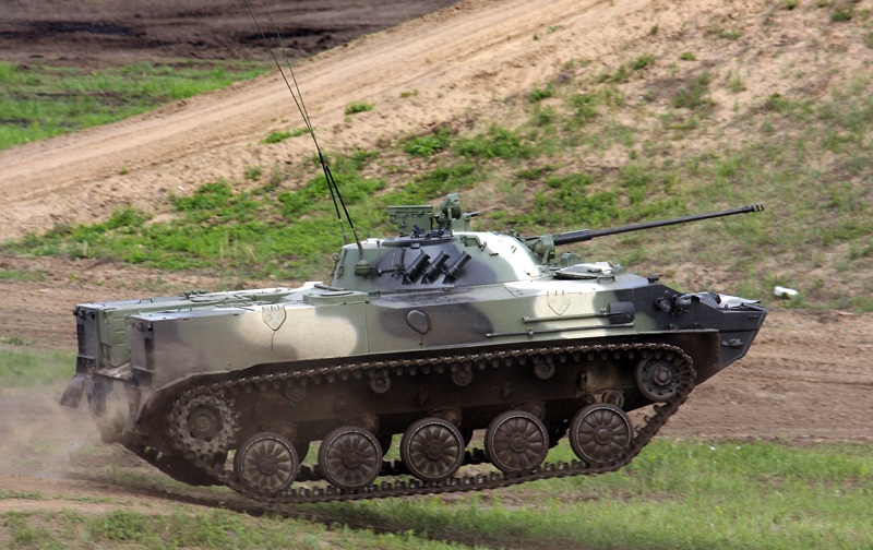

Otetaan mukaan sarjan uudistettu malli vuodelta 1990, BMD-3. Painaa 12,9 tonnia, kun alkuperäinen painoi 7,5 tonnia. Kuvasta alla näkee eron.
http://www.military-today.com/apc/bmd_3.htm
Tämä sivusto kertoo, että BMD-2:n runko osoittautui A-maan kokemusten perusteella liian kevyeksi 30 millin konetykille. Koko runko heilui liikaa sillä ammuttaessa, joten astetta järeämpää oli kehitettävä.
Aseistuksena vanha tuttu torni 30-millisine.
Secondary armament:
30 mm AGS-17 grenade launcher
7.62 mm PKT coaxial machine gun
5.45 mm RPK-74 machine gun
9M113 Konkurs ATGM
Miehistöä kolme ja matkustajia neljä. Tuttuun tapaan tästä löytynee eri lukuja.
Panssarointia kehitetty siten, että etusuunnasta luvataan kestävän 12,7:n kookoon tulituksen. Alumiinia rungossa ;).
Wiki: A French SNPE explosive reactive armor (ERA) kit is also made available. However, ERA is hazardous for nearby infantry with passive armor being a more practical application.
Tuo ranskalaisten osuus ERA:ssa on itselleni epäselvä, olen luullut että venäläiset itse näitä tekevät? Samoin mielenkiintoinen tuo ERA:n kiusallisuus lähistöllä olevalle jalkaväelle.

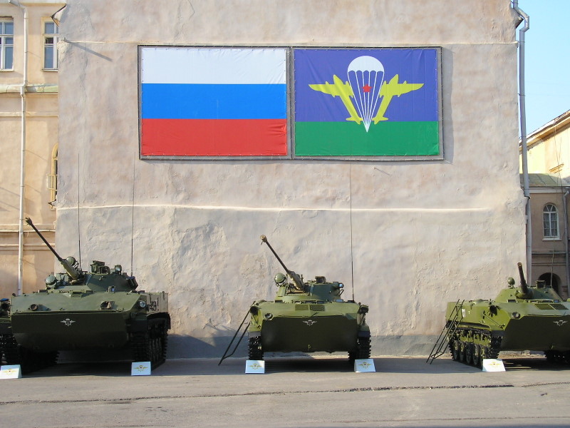

Tässä kuva, joka havainnollistaa versioiden kehityskulun vuosikymmenten saatossa. Oikealla vanhin ropponen BMD-1, keskellä siitä kehitetty paremmalla aseistuksella modernisoitu BMD-2, ja vasemmalla BMD-3.
https://en.wikipedia.org/wiki/BMD-3
