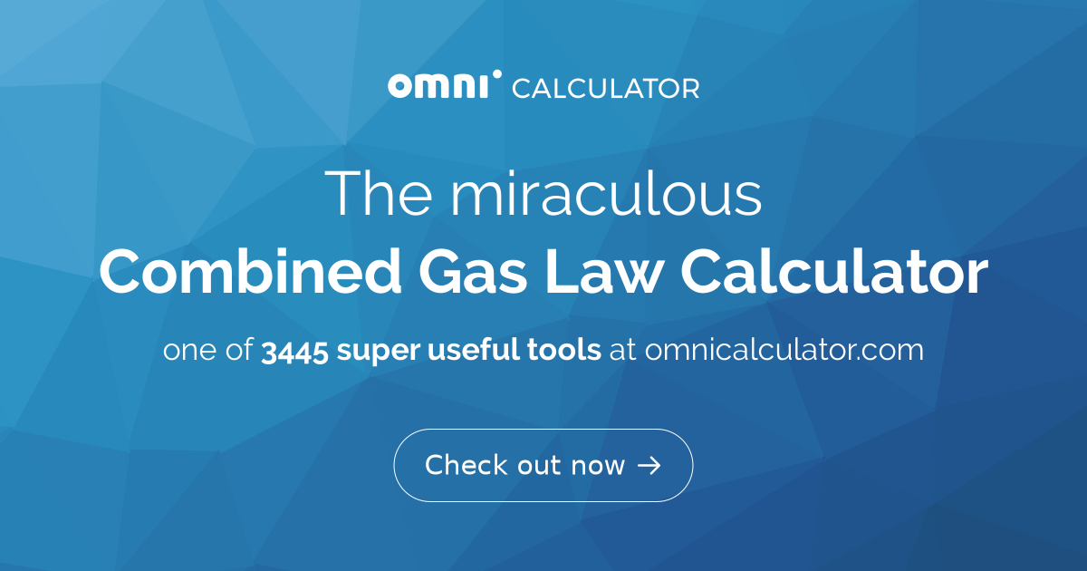

Lisäksi kerrotaan, että adiabaattinen puristus 1 bar -> 380 bar tuottaisi tuhansien °C lämpötilan.
Lämpötila adiabaattiselle puristukselle paineen funktiona:
T2 = T1 (p2/p1)^((k-1)/k)
jossa k=cp/cv eli lämpökapasiteettisuhde
Lämpökapasiteettisuhde on lämpötilan funktio, mutta luokkaa 1.4 kuivalle ilmalle. Sukelluslaitteessa on kuitenkin ollut kosteaa ilmaa (suhteellinen kosteus lähes 100%) ja hiilidioksidia on voinut olla enemmän kuin 400 ppm. Tällöin k=1,37 lienee lähempänä realistista.
Alkulämpötilalla 10 °C ja k=1,37 loppulämpötilaksi tulee 1135 °C. Jos k=1,4 loppulämpötilaksi tulisi 1275 °C. Laskuri:
antaa kuivalle ilmalle luvun 1273 °C.
Lämpötila saattaa sytyttää jotain tuleen. Muuten jäähtyminen olisi vesisumun ym lämmönsiirron takia niin nopeaa, että liha ja luut eivät ehtisi kypsyä.
