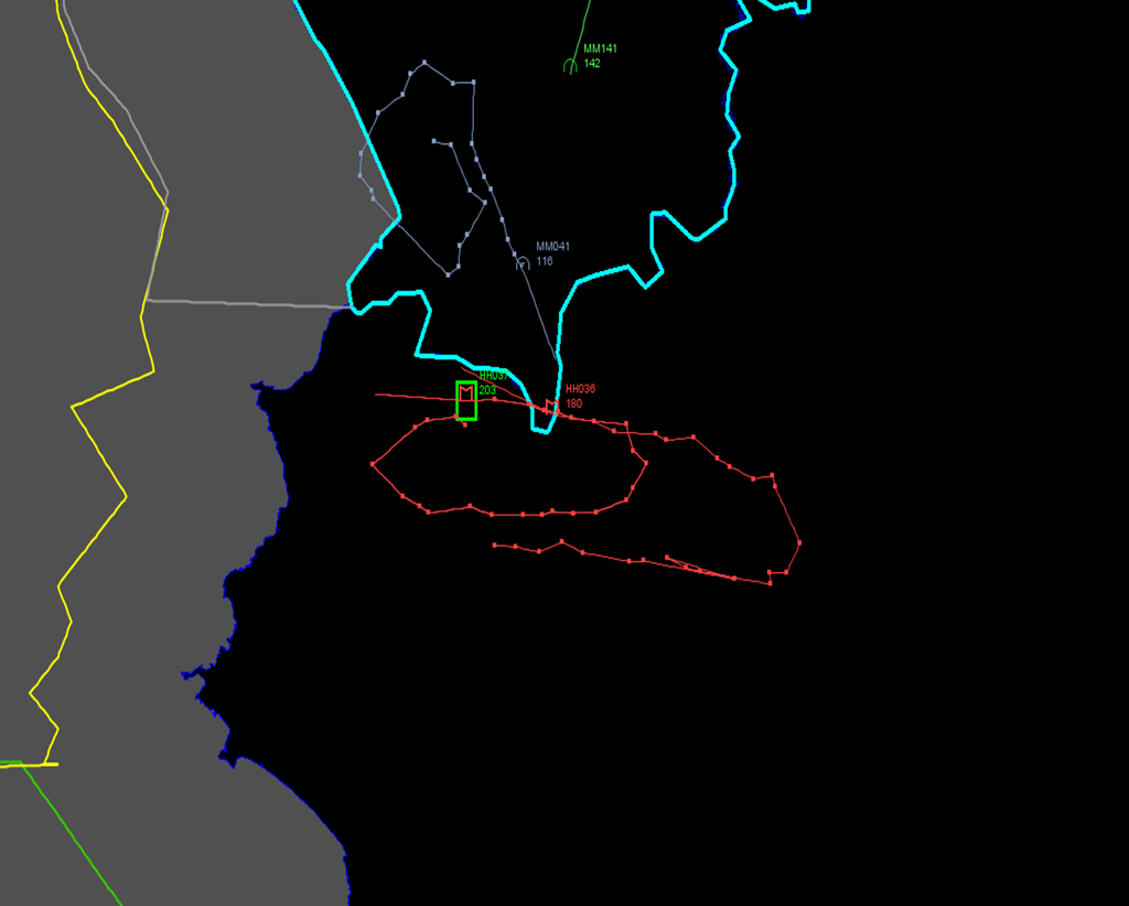

Ilmeisesti eloonjääneen kuskin mukaan he eivät koskaan havainneet ohjuksen tuloa. Tuo viittaa kahteen mahdollisuuteen:
  1. Käytetty ohjus oli IP-hakuinen Aim-9x (todennäköistä, sitä tukee mm. lyhyt ampumaetäisyys, vaurion sijainti ja pieni vaurion määrä)
  2. Kyseessä oli aktiivinen tutkahakuinen Aim-120 Amraam, mutta SU-24 ei ollut varustettu tutkavaroittimilla tai ne eivät jostain syystä tunnistaneet Amraamia
Sidewinderin ja AMRAAMin taistelukärjet on karkeasti 10 ja 20 kg. Tuo ei ole mielestäni niin iso ero, että voisi kovinkaan suurella varmuudella päätellä Sidewinderin olleen asialla.
Osumakohta ei varmaan ole myöskään kovin merkityksellinen, kun maali oli kuitenkin loittoneva. Lisäksi mainitsemasi Sidewinderin uusin painos on varustettu kuvantavalla hakupäällä ja hieman vanhemmatkin mallit lukittuvat joka sektorista.
Mitä taas tulee ampumaetäisyyteen ja tilanteeseen muutenkin, niin uskoisin kyseessä olleen nimenomaan AMRAAMin. Kuka haluaa ampua Sidewinderin kaukaa ja toivoa parasta tilanteessa, joka ei välttämättä toistu ihan joka päivä tai viikko? Olettaen siis, että turkkilaiset väijyivät venäläiskonetta vesi kielellä, kunnes se antoi oikeutuksen ampumiseen.
Emme varmuudella tiedä, millä ohjuksella kone tiputettiin. Mutta muutama kommentti vielä.
Emme tiedä, onko Venäjä saanut pelastettua lentäjää
Emme tiedä, onko lentäjä ollut elossa
Emme tiedä, onko lentäjä pystynyt puhumaan
Emme tiedä, pitääkö paikkansa, etteivät lentäjät havainneet ohjusta. Tämä istuu tietysti siihen samaan Venäjän tarinaan, että varoituksia ei ylipäänsä annettu, eikä kone lentänyt Turkin ilmatilassa.
Tähän kaikkeen kannattaa siis suhtautua tässä vaiheessa terveen skeptisesti.
JOS, kuitenkin oletetaan, että tuo ohjus-havainto, tai sen havaitsemattomuus piti totta, niin sitten on kyseessä nuo kaksi vaihtoehtoa.
Pointtini ei ollut sanoa varmuudella mitään ammutusta ohjuksesta, mutta ilmeisesti epäilet siis, että kyseessä oli Amraam, koska se ammutiin kaukaa?
Emme edelleenkään tiedä, missä koneet tarkalleen olivat, kun ohjus ammuttiin.
Mutta, mikäli ilmoitetut tiedot pitävät paikkansa (kone kävi Turkin puolella), oli ampumaetäisyys todennäköisesti vähän vajaa 10 km. Tästä ei voida vetää suoraan johtopäätöstä kumpaankaan suuntaan. Ohjus on Amraamin minimietäisyyden ulkopuolella, mutta vastaavasti on myös 9x:lle juuri passeli etäisyys.
Jos sitten tullaan asian pihviin, niin JOS kyseessä oli AMRAAM, eikä miehistö havainnut sen tuloa, kertoo se jotain Su-24 kaluston varustuksesta, käytöstä ja kyvyistä. Kertoma olisi Suomen kannalta positiivista.
@min3mat tosin ehtikin jo asiaa kommentoida. Todennäköisesti kyseessä oli IP-ohjus.
Onko ampumaetäisyydestä ollut mitään tarkempaa mainintaa? Sidewinderin tapauksessa ampumaetäisyyden olisi oltava alle 10km. Tuolta matkalta ohjusvaroittimen pitäisi huomata ohjuksen laukaisu.
AMRAAM ei tarvitse tutkalukitusta laukaisuun vaan sille riittää normaali seuranta, joka ei tutkavaroittimissa pistä hälytyskelloja soimaan. AMRAAMin oma tutka lukittuu kohteeseen vasta muutama sekunti ennen osumaa, jolloin tutkavaroitin ilmoittaa "monopulssitutkan lukitus suunnasta XXX". Mikäli lentäjä ei ole odottanut ongelmia, hän ei todennäköisesti ehdi sanoa kuin "mitä v****a?" ennenkuin pamahtaa.
Joku suomalainen 'ekspertti' oli selittänyt uutisissa että koska "konetta kohti ammuttiin vain yksi ohjus, ei tavoitteena ollut täystuho...". Mitä hemmettiä? Ei ohjuksia ammuta vaurioittamistarkoituksessa.
Ampumaetäisyydestä (koneiden sijainneista ja ampumahetkestä) ei ole ollut mitään tarkempaa tietoa. Mutta, mikäli annetut tiedot pitävät karkeasti paikkansa, voi päätellä, että etäisyys on ollut varsin lyhyt.
Kuten Sarde jo kommentoi, ei SU-24 todennäköisesti ollut ohjusvaroitinta. Korjaa, jos on parempaa tietoa tästä.
Amraam ei tietenkään tarvitse lukitusta, mutta mikäli tarinat pitävät paikkansa, eivät lentäjät saaneet myöskään tutkavaroitusta itse ohjuksesta.

Venäläisissä koneissa ei yleisesti ole MAWS (missile approach warning system) järjestelmää. IP-ohjusta ei voi ilman sitä havaita muuten kuin visuaalisesti. Esim. osassa ulkomaille myydyissä (olikohan Malesia) SU-30 koneissa on SAABin kehittämä MAWS nimeltään MAW 300.
Kyllä isommissa koneissa (pommarit jne) ainakin sellainen on, Su-24:ssä sen sensori on tuo pallo koneen selässä, ohjaamon takana: kuva
En ole varma onko koneen alla toinen sensori. Systeemi on aika vanha, ei tietoa siitä miten hyvä se sitten on.
Venäläinen MAWS yleensä perustuu tutkatekniikkaan, joten tod.näk. ei ollut päällä.
