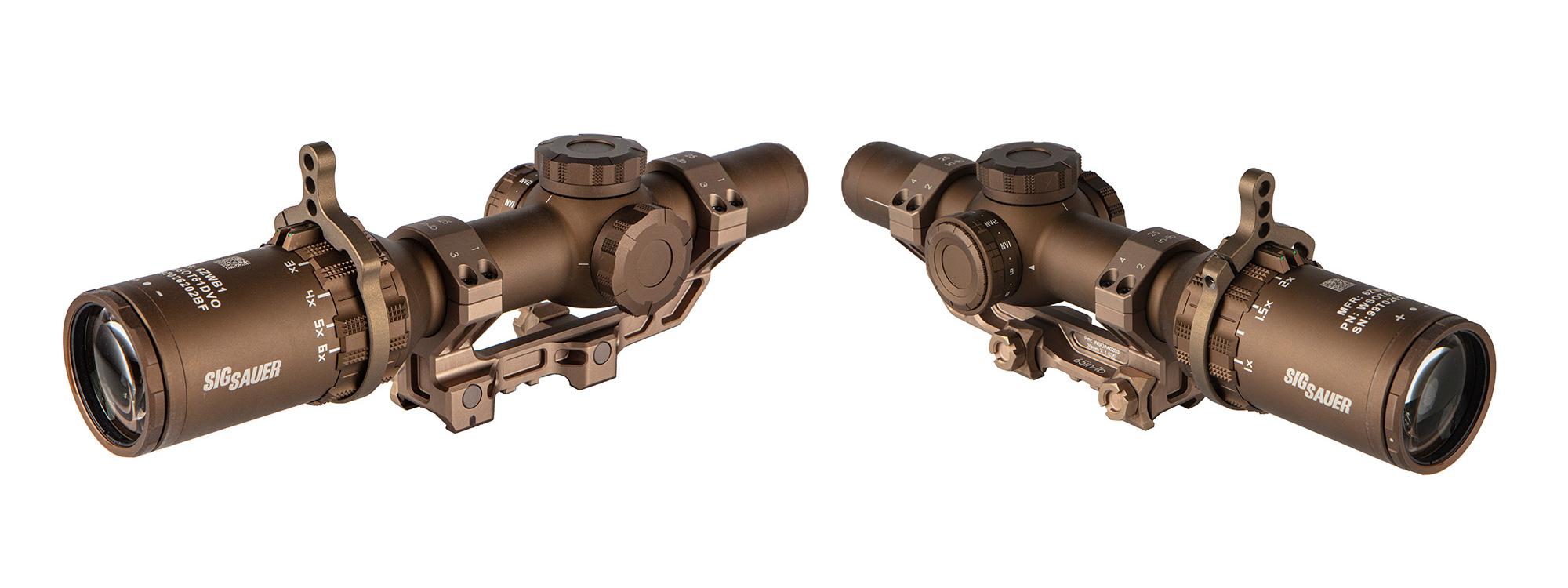

Amerikan asevoimat ovat hommailemassa uusia optisia tähtäimiä suuremmissa määrin. DoD hommaa Sigin TANGO6T 1-6x tähtäimiä ja USMC Trijiconin VCOG 1-8x28 tähtäimiä. Sigin tähtäimet on ollu jo aikaisemm8n DMR käytössä mutta nyt niitä saa muutkin.

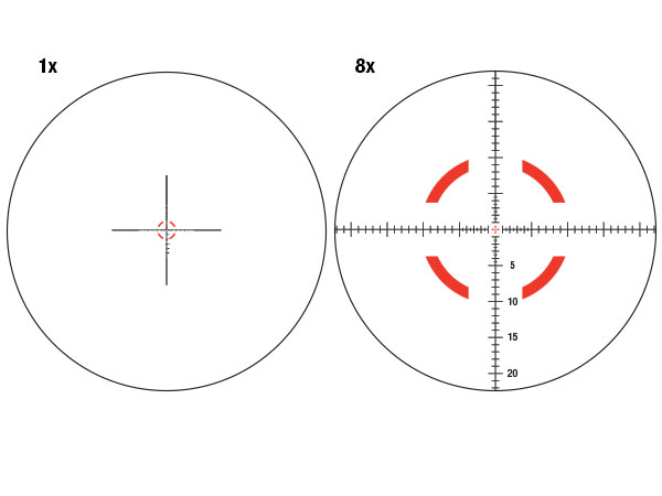

Trijicon VCOG® 1-8x28 LED Riflescope- MRAD
Sig Sauer Tango6T 1-6x24​
Kun katsoo noita kuvioita niin???
Liekkö ekan vai toisen polttotason vehkeitä?
Ekan. Tietääkseni sotavoimien tilaukset 1FP eli tähtäinkuva muuttuu suurennosta säätäessä. Tuossa olisi markkinoiden halvin ekan polttotason sotakäyttöön tehty 1-6 variaabelitähtäin joten jos samalla hinnalla tai halvemmalla saa niin voisi olla juuri sopiva tuleviin Sakon ryhmän tukikivääreihin.
Joo, ainakin tuon blurbin mukaan ekan polttotason putki: "The TANGO6T 1-6x24 DVO riflescope will be used on M4A1 carbines and is a first focal plane ruggedized riflescope with a Flat Dark Earth (FDE) anodized aircraft grade aluminum main tube. "
Se että onko ekan polttotason ristikoista oikeaa hyötyä noissa 1-6x tai 1-x8 tötteröissä on ihan hauska keskustelu. ;)
Ehkä paremminkin pitäisi kysyä onko niistä haittaa, itse ainakin tykkään että pienillä suurennoksilla ristikko häipyy näkyvistä ja "donitsia" voi käyttää pp:n tavoin ja sitten kun tarvitsee nähdä kunnolla niin sitten löytyy se ristikkokin. sitä en tiedä paljonko porukkat mittaa ja määrittää matkoja näillä pienillä putkilla mutta luulisi että kun suurennos ei vaikuta ristikon mittakaavaan niin inhimilliset laskuvirheet vähenevät...
Voisin kuvitella, että pienillä suurennoksilla harvemmin, mutta kaipa joku saattaisi haluta tietää etäisyyden kun putki on säädetty maksimiin. Sama pätenee myös ennakon tai tuulen vaikutuksen arviointiin. Mutta mikä mahtaa olla tilanne alueella 4x - 8x ?
Toveri SJ:tä kompaan tuota ajatustt,a että mittaus tapahtuu joka tapauksessa maksimi suurennoksella. Omalla 1-6x tötterölläni tutkin maailmaa / varmistan kohteen lähes aina 6x:llä, vaikka ammun yleensä n. 4x:llä.
Varsinkin ekan tason LPVO ristikoissa on vähän se ongelma, että ne on aika pieniä. (Ainakin mun kokemuksen mukaan.) Eli muutenkin tosi hankala mitata, ellei olla maksimi suurennoksilla.
Isoin menetys minusta on se, että (lähes!) kaikki FFP tötteröt ovat "pisteeltään" huomattavasti vähemmän kirkkaita kuin vastaavat SFP:t. Ja käsittääkseni sama ongelma vaivaa myös Tango-6sta.
