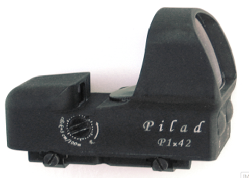

Tradesoftista turusta joku vector opticin värkki, kestävät kuulemma rekyylitOnko kellään HALPIS punapistetähtäin suosituksia? Siis jotain "kiinanpaskaa" joka edes jotenkin toimii oikean aseen päällä.
Sanotaan vaikka 308/haulikko..Sekin vähän riippuu mikä se oikea pyssy on kun rekyyleitäkin on erillaisia...
Mihin pysssyyn laitat?
