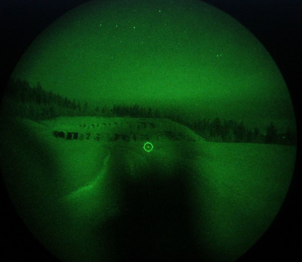

Ei ole lämppäri vaan valonvahvistin. Kypäräjärjestelmä jota kehitetään ei liity siihen kypärään, joka on kuvassa. Uuteen kypärään suunnitellaan sivulle taittuvia erillisiä valonvahvistimia, aktiivisia kuulosuojaimia, headsettia ja kiskoa valolle jne. Vielä vähemmän konkreettisempaa kuin se että edes jokaisella kiväärillä ihmisten murhaamiseen ensisijaisesti koulutettavalle olisi yksinkertainen 2-polven valonvahvistin edes. Kuvaavinta touhussa on se että malleilla on aina RK95, joiden jakovahvuus on nykypäivänä aika olematon. Helpointa olisi ostaa valmis ratkaisu markkinoilta erikseen joka laitteesta eikä laittaa omia olemattomia taikaseinäsyömävelkaverorahoja kehitystyöhön, jonka seurauksena hankittava määrä on tulevaisuudessakin erittäin pieni jos edes sitäkään. Jos haluaa sellaisen kypärän jota nyt suunnitellaan niin siihen ei tarvitsi kehittää itse mitään kuin vain ja ainoastaan sivulle taittuva vv-jalka. Minäkin voisin sellaisen cadilla piirtää PV:lle yhdessä illassa. Kaikki muu on hankittavissa kaupasta, sen kuin laittaa tarjouspyyntöjä menemään.

Lisähuomioita kuvasta. Kannattaa myös huomata ettei suurentavan optiikan käyttäminen heikommassa silmässä vv ole ihan ongelmatonta, vaikka Trijiconin valaiseva ristikko auttaakin, verrattuna vaikka normaaliin suurentamattomaan pp-tähtäimeen. Auta armias kun vastaan tulee käyttäjä jolla on silmän dominoimisessa ongelmaa tai jonka harjoittelutaso on pieni (normaali varusmies ja reserviläinen). Käytännössä hyvin harva tuolla yhdistelmällä pystyy ampumaan yöllä. Se mikä näissä suomalaisten naurettavissa vv-pelleilyissä on ongelma sen lisäksi ettei niitä valonvahvistimia ole on se että vaikka yöllä sitten jotain näkisi niin ei pysty kuitenkaan ampumaan. Käytännössä ir-lasereita on hankittu vain ISAF-missioon ja erikoisjääkäreille.

No taakse se pitäisi kun kyseessä on suurentamaton tähtäin, ei eteen. Helpointa tietysti olisi tuollainen ratkaisu mutta koska meillä ei ole kunnon asetta siihen tarkoitukseen. Tai itseasiassa onhan meillä nykyisin kisko ja siinä paikka Aimpointille ja VV:lle. Ko. paskaviritys johtuen RK:sta nousee vain helvetin korkealle. Siinä saa poskipakalla parhaimmillaan alaleukatuen... :D Suurentavalla optiikalla varustettuun aseeseen tarvittaisiin sitten tähtäimen eteen asennettava VV ja tämä vaatii hiukan erilaista tekniikkaa kuin taakse kiinnitettävä ja pitäisi sitä kiskoakin ja tilaa sille olla olemassa ja vieläkin on onglema se asennuskorkeus. Eli käytännössä IR-laseri kuuluu jokaiseen aseeseen muutenkin. RK Afrikkaan sisseille ja tilalle moderni modulaarinen ase kuten AR-15 tai sen johdannainen!

Muistuttaisin edelleen että jos kyse ei ole kehitysmaasodista niin vastapuolikin näkee ne ir-laserit. Fiksuinta lienee asentaa aseeseen vv2000 tyyppinen tähtäin/valovahvistin (siis vastaava tuote, ei sitä nykyistä häkkyrä väkkyrää). Erillisten lasien käyttökelpoisudesta massa armeijalla en ole lainkaan vakuuttunut
Edelleen sitä laseria ei pidetä päällä kuin vasta ennen ampumista aivan kuten ei näkyvää valoakaan. Näissä lasereissa ja lampuissa on momentary-kytkin aivan syystä! Toisekseksi etäisyydet pimeätaistelussa ovat lyhyitä joten on erittäin eduksi että voidaan ampua nopeasti ja lonkalta sekä liikkeestä, parhaiten se onnistuu ir-laserilla ja päähän kiinnitetyn vv:n kanssa eikä sihtaamalla aseen lävitse liikkuessa. Sanomattakin on selvää että vaikka paljastat hetkeksi sijaintisi viholliselle niin myös sillä säteellä kerrot taistelutovereillesi vihollisen sijainnin koska pimeässä toimiminen on aina vaikeaa hyvienkin laitteiden kanssa. Kolmanneksi fiksuinta ei ole asentaa mitään VV2000-tyyppistä tähtäintä vaan käyttää aseen olemassaolevaa tähtäintä, joka on kohdistettu aina luonnollisesti, ja lisätä sen perään valonvahvistin eikä mitään erillistä säädettävää tähtäintä omalla säätöjalallaan, kohdistusvaatimuksilla ja tähtäinristikolla.

IR-laseria ja päässä pidettävää (kunnollista) valonvahvistinta jonniin verran testailleena: Commando puhuu asiaa, erittäin soiva peli pimeällä. Lyhyillä matkoilla ja liikkeestä ammuttaessa varmaan parempi kuin mikään muu. (50 metriin ampuu noin hölkkävauhdista lyhyillä sarjoilla about nyrkinkokoista kasaa, ja tulenavaus on ajatusta nopeampaa.) Ahtaissa paikoissa ei ole mitätön etu sekään, että aseella voi ampua kohtalaisen tarkasti vaikka ählämsähläm-tyyliin pyssyä pään yläpuolella pidellen. Ja toi kyky osoittaa maali tai mikä tahansa muu kiinnostuksen kohde kaverille on ihan loistoa.
Jos vastapuoli näkeekin sen laserin, niin aika nopsaan sen jälkeen se ei välttis näe enää mitään.
