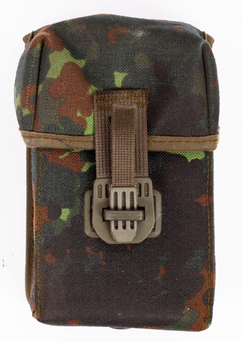

Vähän huonoja esimerkkejä jos velcroa haluaa moittia: näissähän molemmissa on velcroa, ja heitetaskussa ei ole Spanish Fly -solkea vaan tavallinen (mielestäni Spanish Flyta parempi) Side Release pikasolki.
Ensimmäisen tuotantoerän M05 lipastaskuissa ei ollut velcroa mutta se lisättiin myöhemmin käyttäjäpalautteen takia: pikkutarkan Spanish Fly soljen uudelleensulkeminen nopeassa tilanteessa on hankalaa ja lippaita tuppasi ilmeisti putoilemaan pitkin metsiä. Velcron avulla taskun voi vain läntätä kiinni ja jatkaa menoa.
Suomalaiset Spanish Flyt eivät itseasiassa ole Spanish Flyta ollenkaan, vaan ITW:n Soft Snap solkia: Tavallinen Spanish Fly (kuten brittien, saksalaisten ja mm. Utin lipastaskuissa) on helppokäyttöisempi, kestävämpi ja nopeampi sulkea vauhdissa. Soft Snap perustuu lukittuviin hakasiin, Spanish Fly on vain suora "kynsi". Vähän niinkuin sama juttu, mutta loppujenlopuksi hyvinkin eri juttu.
