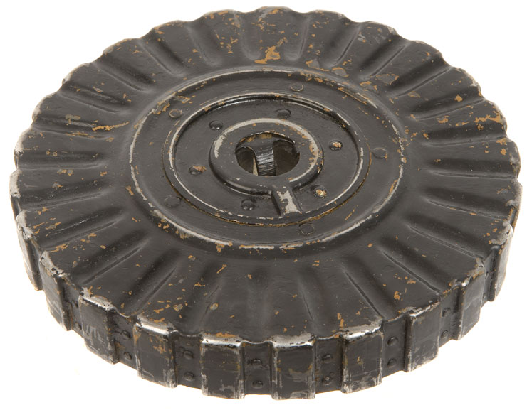

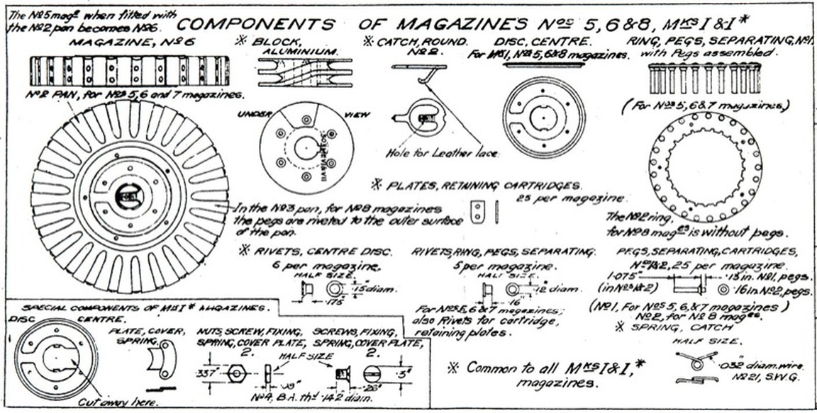

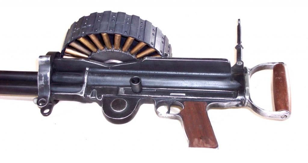

Nuo Lewisit (vai Lewikset?) pisti eniten silmään. Oliko tuo isompi noin monirivinen pyöreä lipas kuinka varmatoiminen? Nähnyt vain myönteisiä arvioita mutta puolueelliselta brittitahoilta. Jotka toisaalta haukkuivat Stenin lyttyyn ehkä vain kelvottomien lippaiden takia. Josta opin että lipas on elintärkeä ja joskus aliarvioitu osa asejärjestelmää ja sen toimivuutta. Koskisen Suomi-lipas oli vissiin ihan hyvä? (Nyt ei uskalla enää mistään olla niin varma kuin pienenä oli näistä kai Korkkareista ensipäätä lukiessa... Suomea pääsin intissä ampumaan vain tankolippaalla joten rummut ja emmat ihan tuntemattomia)Siinähän onkin mielenkiintoinen lajitelma aseita. Kuvaa hyvin miten sekalaista Suomen armeijan kalusto tuohon aikaan oli.

Loput ovatkin pst-kivääreitä. Alhaalla Lewis-pikakiväääri.
Eikös tuossa Lewis-pk:ssa ole ihan normaali 1-kerroksinen lipas?Nuo Lewisit (vai Lewikset?) pisti eniten silmään. Oliko tuo isompi noin monirivinen pyöreä lipas kuinka varmatoiminen? Nähnyt vain myönteisiä arvioita mutta puolueelliselta brittitahoilta. Jotka toisaalta haukkuivat Stenin lyttyyn ehkä vain kelvottomien lippaiden takia. Josta opin että lipas on elintärkeä ja joskus aliarvioitu osa asejärjestelmää ja sen toimivuutta. Koskisen Suomi-lipas oli vissiin ihan hyvä? (Nyt ei uskalla enää mistään olla niin varma kuin pienenä oli näistä kai Korkkareista ensipäätä lukiessa... Suomea pääsin intissä ampumaan vain tankolippaalla joten rummut ja emmat ihan tuntemattomia)
Taisi olla Lewisin isommassa lippaassa pateja kiertämässä useammassa kerroksessa. Ja oliko tuo Lahden alkuperäinen rumpu 50 patin luokkaa vai noinkin pieni? Tuo kanta alaspäin lataaminen patien kaatuilematta oli kai iso etu... no, helppo arvuutella kun mitään noista ei pääsyt käpistelemään.Eikös tuossa Lewis-pk:ssa ole ihan normaali 1-kerroksinen lipas?
Koskisen rumpulippaassa ei liene muuta vikaa kuin lipastamisen hankaluus verrattuna useimpiin tankolippaisiin..mutta 40 patruunan rumpuun verrattuna patruunat saa sentään lipastaa kanta alaspäin
Lippaan toimivuudesta tai toimimattomuudestahan se aseen varmuus pitkälti riippuu.

Lewiksestä en tiedä mutta kuvan tankki-emman lipas on 2-kerroksinen.

40 patruunan on se alkuperäinen rumpu.
Alkuperäinen tanko nimellisesti 25, käytännössä vähemmän. Yleisin lipas tuo noin 70 patruunan rumpu ja 50 patruunan ruumisarkku. Sotien jälkeen aseet avarrettu että 36 patr. ruotsalaismallinen tankolipas menee paikalleen.
Ihan liian vaativa koe P-kaudella. Sopii paremmin esim AUKin koulutustason mittaukseen. Oli vartioaseena monessa varuskunnassa. Antoihan se uskottavuutta vartiomiehelle eikä kuula lentäny kilometrien päähän jos asetta joutui tarkoituksella/vahingossa käyttämään. Ongelma sen sijaan oli kun Kylmän sodan aikana vartiotehtävät alkoivat heti valan jälkeen eikä käyttäjät olleet vielä saaneet aseelle riittävää koulutusta. Niinpä joskus sattui että pakeneva murtovaras sai peräänsä koko lippaallisen kuulia. Antoi ainakin vauhtia...Meillä oli 70 rumpulippainen Suomi kp vartioaseena. Aloskaskokeessa oli yhtenä ratina rumpulippaan täyttö. Koko jaosepäonnistui ja ko. rasti piti tuloksissa hylätä. Minulle ainakin ongelmia tuotti se, että patruunat tuppasivat kaatumaan, jos lipas oli kädessä hiemankin vinossa. Tosin ei me paljoa oltu harjoiteltukaan it-miehiä kun olimme.
