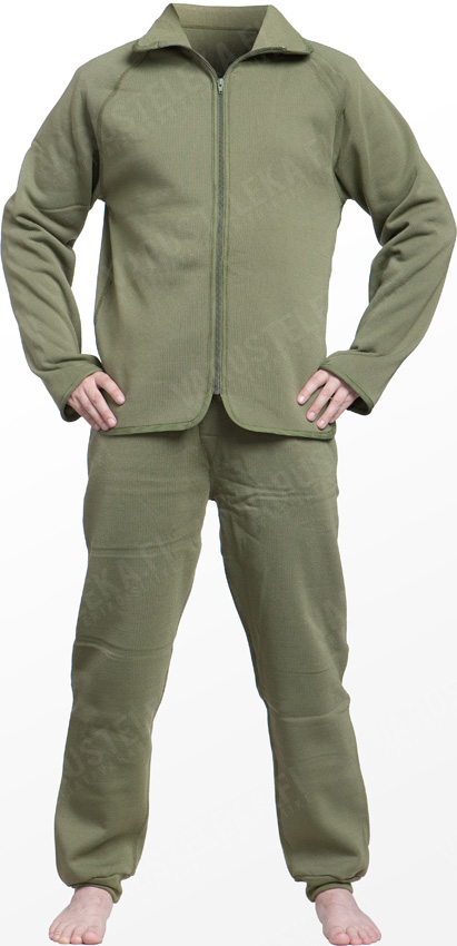

Kovia pakkasia varten meillä oli aikanaan (sisäministeriö, Lappi 85-86) Leijonan valmistamat lämpöväliasut. Ne olivat ihan toimivia, vaikka palonkestävyydeltään eivät parhaasta päästä taida ollakaan. Villavaatteiden ja lämpöväliasun päälle laitettiin kovilla pakkasilla usein vain lumipuku. Näin etenkin silloin, kun jouduttiin hiihtämään vähän reippaampaa vauhtia ja esim. vetämään ahkiota ryhmäkohtaisessa kilpailussa lauantaisin ennen viikonloppulomille pääsyä. Käytössä oli myös tumma pakkaspuku, jota tuli käytettyä silloin harvemmin kun liike ei ollut se koulutukseen liittyvä pääasiallinen suorite. Puku ei ollut ulkonäöltään mikään ruusu, mutta kukka kuitenkin. Pakkaskelejä oli ihan kotitarpeiksi, joten kaikkia yhdistelmiä ehti kokeilla.
Olen kerran varttuneemmalla iällä Haminassa koulutuksessa käydessäni pitänyt kosteilla pikkupakkasilla päällä sellaista väliasua, mitä jonkinlaiseksi röllipuvuksi voisi kai nimittää. Minusta ei tullut varauksetonta fania, mutta mielummin se kun ei mitään. Muistaakseni se oli aika painava. Sitä en muista (tunnusta), olinko ko. puku ylläni jollain tapaa hirmuinen ja pelottelinko toisia, sananparren mukaanhan puku tekee miehen. Ja huulessa paloi Boston... eikun mahorkka olisi varmaan sopinut tyyliin paremmin. En tosin tuolloin enää sauhutellut.
Liekkö ollut nallepukuna tunnettu väliasu, oletan että asukokonaisuutta m91? Oli ihan ok inttiaikoina, joskaan ei kovin monikäyttöinen kun taskut yms. herkut puuttuvat.
Hong Kong myi tuota 20 euron hintaan pari vuotta sitten. Ostin pois. Olivat käyttämättömiä SA-leimoilla.
