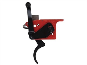

Timney laukaisukoneisto Mosin Nagant 139.00€

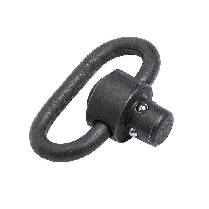

2x Magpul QD Sling Swivel a' 23.00€
