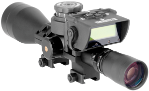

WarNoir. Barrett M107A1. Mikä tuo optiikassa kiinni oleva laatikko on?
FQ0PKywXIAIvZ8T
Sama kivääri, eri optiikka.
No nykyisempi kun ne alkuaikojen vehkeet joissa oli neulanreiällä varustettu linssisuojus ettei putki kärähdä. Mutta varmaan joku tietää tunnistaa?
