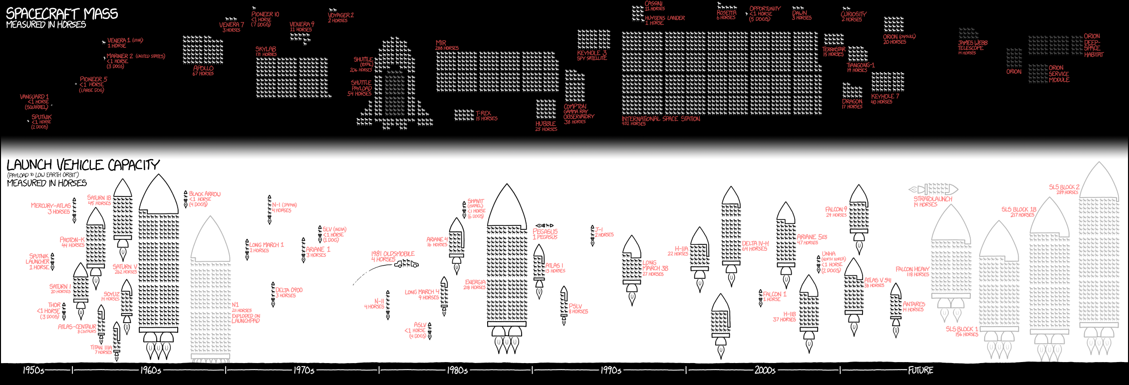

Päivän xkcd sivuaa avaruusmatkailua:
http://xkcd.com/1461/
Tämä oli hyvä kuva kiitos taidankin muuttaa Solar Swanin Payloadin LEOlle 20 hevoseksi ! 20 HORSES !
100 lennon jälkeen orbitilla on siis 2000 hevosen kokoinen "TERRAKOTTA" hevosarmeija ! Tämä kaikki lähes ilmaiseksi aurinkoenergialla.
