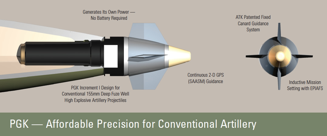

122mm kalusto tarvitsisi PKG tyyppisen ratkaisun.
Kaikki kaliberit tarvitsevat noita ja herätesytyttimiä. Mutta tuokaan ei ole mitenkään käänteentekevä keksintö. Hintaa sytyttimellä on tuhansia euroja ja tarkkuus ei kuitenkaan riitä todellisten pistemaalien torjuntaan. Ammus ilmeisesti myös lentää normaalilla lentoradalla eli Excaliburin lähes koko kantamalla mahdollistamaa optimaalista iskukulmaa ei saavuteta.
155mm on todellisille erikoisammuksille, 122mm on taktista tulitukea ja tämä parantaisi sen taistelukestävyyttä sekä vähentäisi huollon tarvetta.
