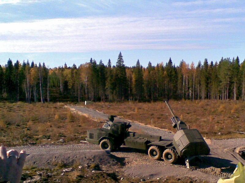

Archer on rakennettu dumpperin, ei kuorma-auton alustalle. Kuvassa dumpperi ( ei nyt välttämättä sama jolle Archer on rakennettu)
En oikein ole varma että olisi mitenkään järkevää tai kustannustehokasta koittaa ympätä järjestelmää kuorma-autolle. Alla Arcerin protoa vuodelta 2010, jossa näkee rakennetta.
Ainakin jossain vaiheessa archer oli hinnaltaan niin posketon, että telatykit alkavat näyttää edulliselta... Archer on myös niin automatisoitu, että epäilyttää sen toiminta pidemmän päälle, kenttä olosuhteissa... Kun määrä on pieni niin luetettavuus korostuu samoin kuin saatavilla olo... G6-52 on se mitä itse olen miettinyt mutta....
Ei se projekti ainakaan kovin nopeasti valmis olisi. Tuollaisen tykin kun sijoittaa ajoneuvon päälle, saa tehdä melkoisesti insinööritkin töitä, että saavat ajoneuvon kestämään ammunnatkin.
Tuo on erittäin hyvä pointti. Sitä ei monikaan tule ajatelleeksi, että automatisaatio ei aina tarkoita varmaa toimintaa, vaan pikemminkin enemmän huoltoa vaativaa laitteistoa. Kuinka moni tällä foorumilla on mahtanut ampua tykillä ja huoltanut tykkiä? Väittäisin, että ei liian moni. Kuinka moni on ampunut rynnäkkökiväärillä? Varmaankin valtaosa varusmiespalveluksen suorittaneista. Varmaan muistatte miten rynnäkkökivääreitä puhdisteltiin, niin että ne kiilsivät sisältä, ei saanut irrota likaa tai öljyä. Miettikää vastaava asia tykillä. Mittakaava on paljon suurempi, ruutia palaa, öljyä on putkessa ja tykki on sisältä ja ulkoa aivan musta. Erona rynnäkkökiväärin puhdistamiseen on sen vaikeus. Putkeakaan ei voi puhdistaa yhtä tarkasti kenttäolosuhteissa kuin rynnäkkökivääriä, sillä ei ole keinoja päästä jokaiseen koloon. Miettikääpä lukkoa. Rynnäkkökiväärin lukko on helppo irroittaa, putsaaminen vaatii ehkä hieman työtä, että saa karstat pois jne. Tykin lukossa on huomattavasti enemmän osia ja se painaa huomattavasti enemmän, 122H63:sen lukko on yli 30 kiloa painava ja 130K54:sen yli 100 kiloa painava. Kuvitelkaapa irroittavanne 155 -millisen lukko. Nyt sellainen, joka ei ole tykistössä varusmiespalvelustaan suorittanut, miettii että ei varmaan ole iso juttu ja miksi sitä täytyy edes irroittaa. Samaa mietittiin itsekin ensimmäisellä ampumaleirillä. Ajateltiin, että helpommin pääsee kun putsataan vaan ulkoa ja reunoilta. Eipä tarvinnut seuraavana päivänä montaa laukausta ampua, kun lukko oli jumissa.
Miettikääpä sitten kuinka paljon huoltoa vaatii automatisoitu laitos. Johtoja menee sinne sun tänne ja niissä menee paineilmaa, nesteitä ja sähköä jne. Jotenkin en usko ihan siihen, että automatisoitu tykki vielä tänä päivänä myös puhdistaisi itsensä automaattisesti. Kenttäolosuhteissa huolto on muutenkin haastavaa ja likaa tulee pelkistä siirtymisistä. Joskus se lika vaan aiheuttaa turhaa päänvaivaa, kun joku osa ei menekään paikoilleen ja silloin tykkiä ei saa ampumavalmiiksi.
