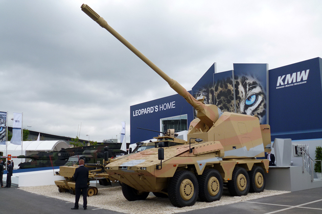

Tuli tuosta AMOS/NEMO-asiasta mieleen että saksalaiset ovat kehitelleet kevyttä Artillery Gun Module -tornia mikä on ainakin koemielessä istutettu n. 12-tonnisena 155mm versiona 8x8 Boxerin kyytiin. Jossakin oli mainittu että miettivät myös hieman kevyemmän 6x6-alustalle sopivan version tekemistä, oletettavasti 105 mm tai 122 mm.. miten olisi PMPV alustana AGM:lle tai NEMOlle? :D
