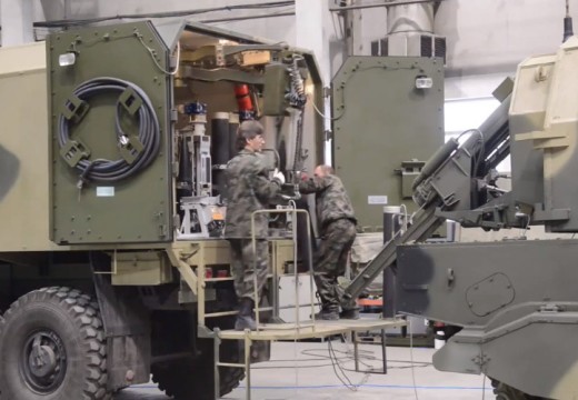

Venäjällä näyttäisi olevan kehitteillä ka-alustainen latausajoneuvo TZM 2F66-1 (ТРАНСПОРТНО-ЗАГРУЗОЧНАЯ МАШИНА 2Ф66-1 (ТЗМ 2Ф66-1)). Jos luin oikein, mukaan mahtuu 92 kranaattia ruuteineen ja telatykin lataaminen vie todennäköisesti jossain näkemäni 15 minuuttia, eikä valmistajan Burevestnikin sivuilla mainittua puoltatoista. Kolmannessa kuvassa ladataan ilmeisesti Koalitsijaa ja neljännessä MSTA-S:ää. Molemmissa näkyy venäläistykeille ominainen "klapikoneen kuljetin".
http://www.burevestnik.com/products/tzm.html
