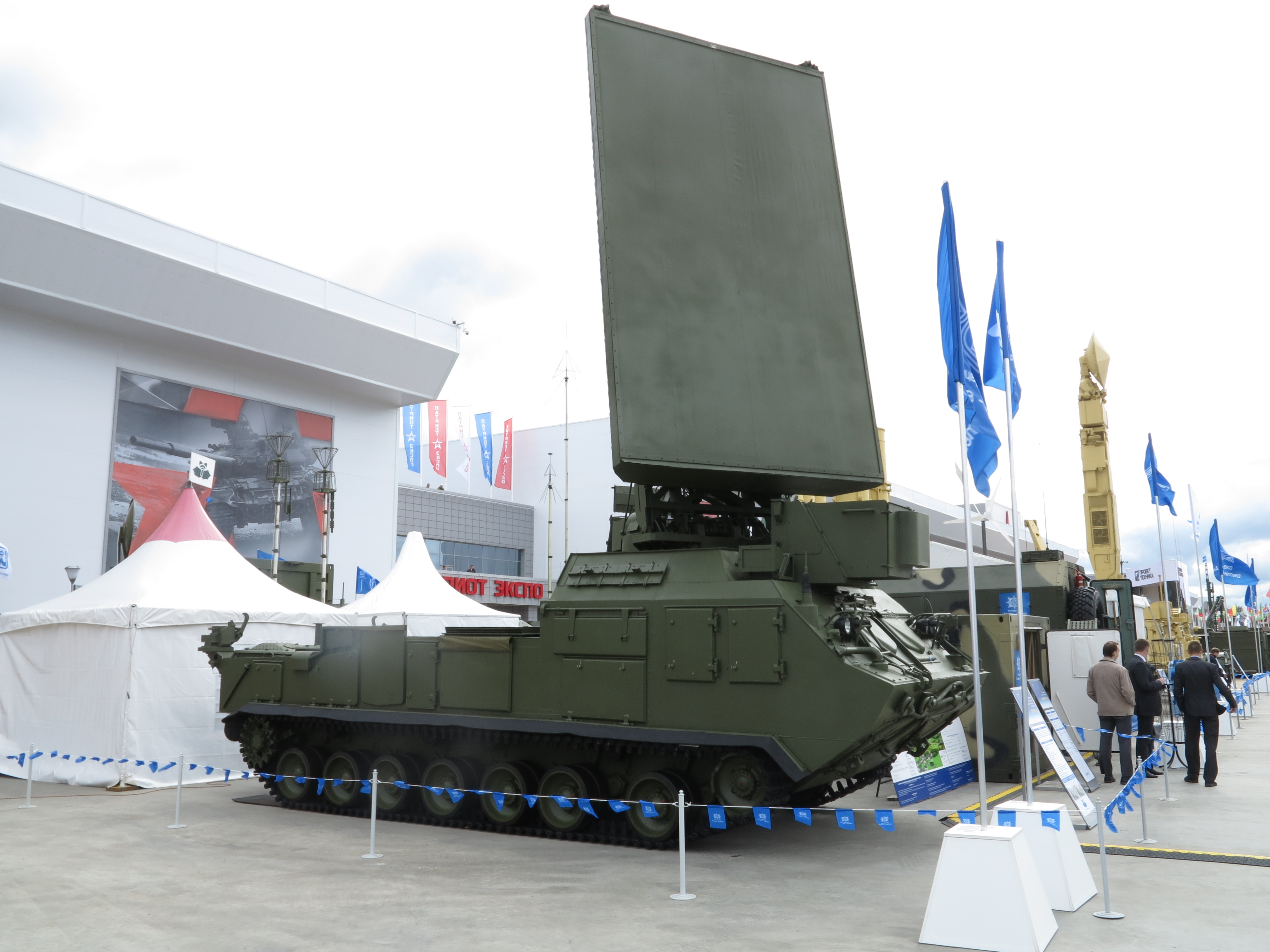

Tykistön todellisella suurvallalla Venäjällä on luonnollisesti ollut kauan käytössään paikantamistutkia. Uusimpien mallien suorituskyky ei ehkä ole ihan länsimaisella tasolla, mutta uusimmat laitteet ovat jo varsin kehittyneitä. Tällaisen suorituskyvyn saaminen meillekin olisi siten äärettömän tärkeää, vaikka Maavoimille on huutavia rahareikiä joka puolella.
Venäläinen vuonna 2013 julkistettu Almaz-Anteyn valmistama Zoo-1 itseliikkuva vastatykistötutka. Kuva kirjoittajan.
