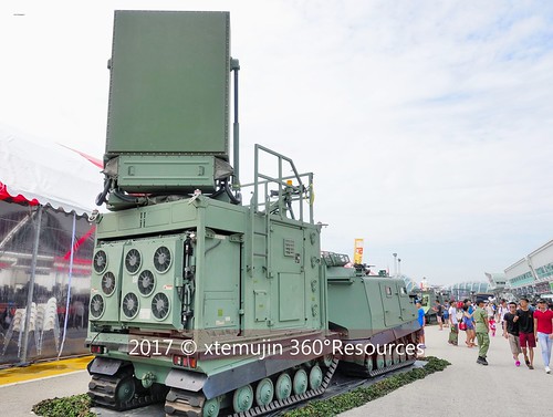

Kuva Singaporen Bronco-telavaunulle asennetusta ELM-2311 järjestelmästä. Asennus näyttää aika kiinteältä.

Tuo on selvästi kompaktimpi kuin se twitterissä ollut kuorma-auton päälle asennettu versio.
Versioita on kaksi joista toinen on kiinteästi autossa kuten esim ItO 2005 meillä. Toinen on siirrettävä kontti, joka Singapore-kuvassa on kuitenkin asennettu telavehkeen perävaunuun. Konttiasennus sopii tilanteisiin jossa vastustajalla ei ole kykyä ampua takaisin, kuten esim iipoilla omassa käytössään. Tutka-antenni on sama molemmissa.
