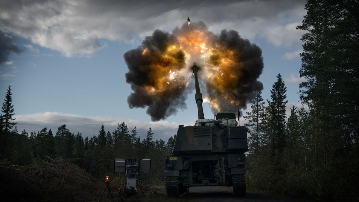

Norjassa ammutaan K9 Thunderilla ensimmäistä kertaa yli 40 kilometriä kantavia Nammon valmistamia kranaatteja, NM269 (IM HE-ER).
Ne käyvät yli 20 km korkeudessa ja kestää 1 min ja 47 s kunnes se saavuttaa maalinsa.
Denne dagen ble det skutt både med OEF-3 og den nye Nammo-ammunisjonen NM269 (IM HE-ER) som er klar, men ennå ikke kjøpt inn i stor skala i Norge. Den har under testing i Sverige blitt skudd 43 kilometer.
Begge granatene bruker det som kalles «base bleed», en teknologi som opprinnelig ble tatt fram i Sverige på slutten av 1960-tallet og som eksempelvis Nammo siden har jobbet i mange år med å optimalisere.
Ved avfyring oppstår et vakuum bak granaten som bidrar til økt luftmotstand og holder prosjektilet igjen. For å motvirke denne kraften brukes krutt som brenner en viss periode og delvis fyller dette vakuumet med gass. Det gir altså ikke skyvekraft, men det reduserer luftmotstanden/«drag», og dermed vil granaten gå lenger.

Det var aldri noen tvil om at Terje (72) skulle få æren av å skyte tidenes lengste artilleriskudd på norsk jord
Artilleri-nestoren fyrte av det første langskuddet og skjøt en 155-millimetergranat 40 kilometer.
