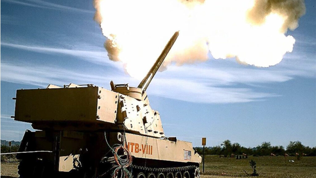

ERCA:sta muun muassa. Eli se on Paladinin korvaaja, tuplaa kantaman perus-GMLRS kanssa tasoihin.
Perustettavien pataljoonien määrä ei ole selvä.
ERCA on vielä perus käsin ladattava, mutta äskettäin se sai pari SBIR-rahoitettua projektia asian tilan mahdollisesti muuttamiseksi.
