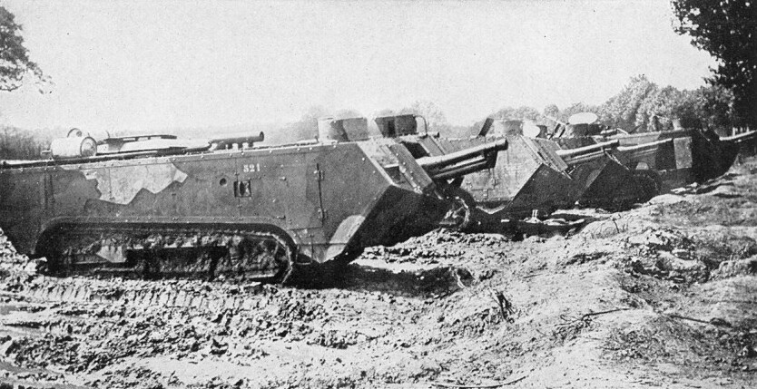

Katso liite: 51383
Ehh, muotoilussa ehkä vähän fiilaamista. Tulee mieleen
No juu, kieltämättä silmiinpistävän matala maavara. Noin muutoin tulee vahvasti fiilis sellaisesta 90-lukulaisesta käsityksestä lähitulevaisuuden taistelukentästä. Liekö häivettä tavoiteltu?
