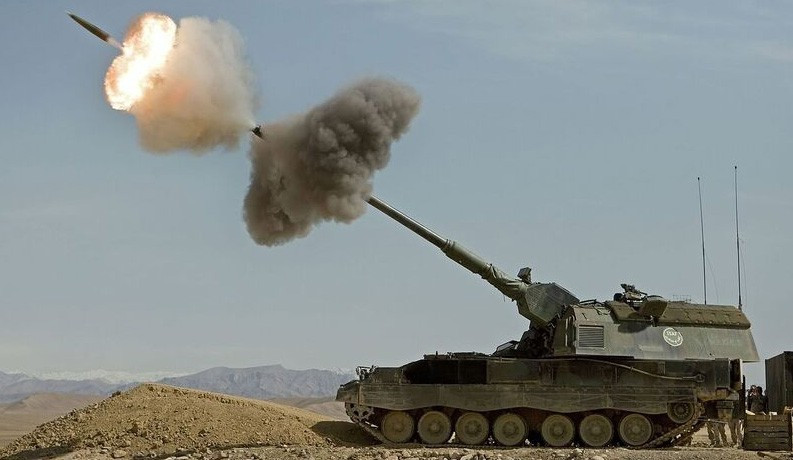

Mielenkiintoinen kirjoitus Nammon sivustolla tykistön kantaman tärkeydestä sodassa. Esimerkkejä Ukrainasta myös. Asia kiteytyy Ramjet-teknologian kehittämiseen nykysodankäynnissä ja propulsion eduista on selkeätä kuvitusta.
https://www.nammo.com/story/base-bleed-and-rocket-assist/
Herättää ajatuksia esimerkiksi siitä miksi Meteor on ylivoimainen rakettimoottorilla varustettuihin ohjuksiin verrattuna monin tavoin.
