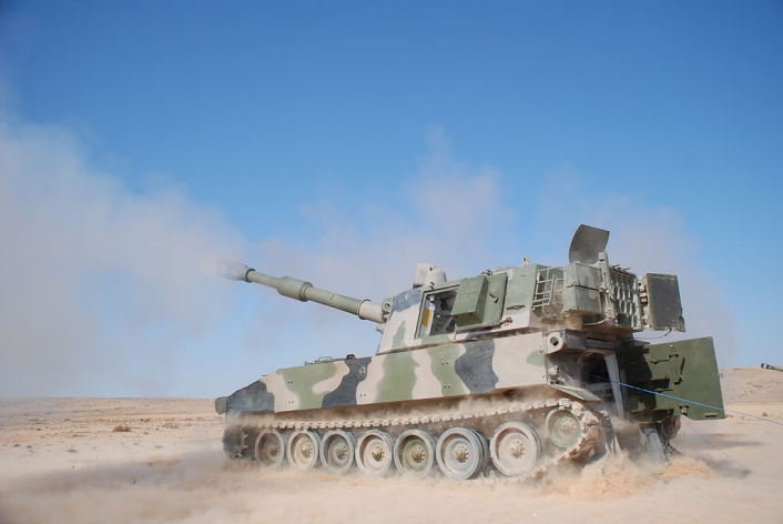

Pitäisikö panssarihaupitsit rakentaa vahvemmin panssaroiduiksi, ainakin keulasta? Ukrainahan jossakin vaiheessa käytti omiaan suora-ammunnassa, käsittäkseni ainakin osin tst-psv:n korvikkeena.
Vai olisiko tämä sellaista turhaa ja sekundääriseen käyttöön panostamista primääritehtävän kustannuksella?
Ei. Lisääntynyt paino vain heikentää mekaanista luotettavuutta. Toki joku 122PSH74 voisi hyötyä hieman paksummasta panssarista, mutta se olisi lähinnä parannettua sirpalesuojausta vastaava suoja. Mutta nyt pitää muistaa, että kyseinen vaunu on jo valmiiksi ylipainoinen joten en suosittelisi. K9 on muistaakseni suojattu 14.5mm:n ammuksia vastaan ja en usko, että kannattaisi lisätä suojaa esim. 30mm:n AP kranaatin tasolle.
Ylipainoinen verrattuna mihin? Tehopainosuhde 19 hv/t eli mielestäni riittävä siirtämään nykyistä massaa.
Kovasti vaan on juttua ollut huollon tarpeesta ja alustojen kulumisesta. Ei se välttämättä liikkuvuutta haittaa, mutta jossakin vaiheessa haitat käyvät suuremmiksi kuin hyödyt. Etenkin kun kyseessä on toissijainen toiminto.
Niin. Toisaalta paksumpi panssari, edes keulassa, lisäisi kuitenkin suojaa hieman myös vastatykistöä, ohjuksia ym. vastaan. Ja vaikka pst-ohjus tai taistelupanssarivaunu onkin sinänsä parempi vehje suora-ammuntaan kuin rynnäkkötykiksi valjastettu panssarihaupitsi, niin joskus voi olla epätoivoinen tarve yrittää tulpata vihollisen läpimurto. Panssarihaupitseja on ehkä jäljellä tuossa vaiheessa enemmän kuin esim. Leopardeja.
Vahvimmin panssaroitu läntinen itseliikkuva tykki, jonka tiedän, on G6 Rhino. Siinä on 20mm ammusta vastaan suoja edestä. Muuten sirpale- ja luotisuojaus. http://www.military-today.com/artillery/g6_rhino.htm
Mikään tykeistä ei kestä pst-ohjusta, eikä sellaista ole järkeä kehittää. Panssarihaupitsit on niin suuria, että tst-psv:n tyylinen suojaus tekisi niistä tavattoman painavia ja kömpelöitä sekä ylikalliita. Ei niitä ole tarkoitus käyttää missään suora-ammunnassa tankkeja vastaan. Huonosti siinä kävisi ja turpaan 10-0.

Esimerkiksi K9 Moukari on massaa lukuunottamatta jokseenkin samoissa mitoissa kuin Leopard 2A6. (Luvut Wikipediasta ao. laitteiden artikkeleista, mutta PV ilmoittaa Moukarille samat.)
Leopard 2A6K9 Moukari
Pituus9,97 m (putki edessä)12 m
Korkeus3,0 m2,73 m
Leveys3,75 m3,4 m
Massa62,3 t47 t
Kokonaispituus on Moukarilla pari metriä suurempi, mutta se on seurausta enimmäkseen putkien pituuden erosta. Moukarin putken pituudeksi voi laskea ~8,06 metriä (0,155m*52), kun taas Leopardin putki on vain ~6,60 metriä pitkä (0,120m*55). Leopardin korkeus lienee myös mitattu eri tavalla kuin Moukarin (eli antenneihin, RWS:ään, johtajan päähän tms. eikä vaunun kattoon), sillä Leopardille ilmoitetaan muualla niinkin matala korkeus kuin 2,5 metriä.
Moukarin panssaroinnin ilmoitetaan Wikipediassa koostuvan 20 tonnista panssariterästä. Jos teräksen tiheys on 8 g/cm^3, niin neliömetri sentin paksuista teräslevyä painaa tuollaiset 80 kg. Eli sentin paksuista teräslevyä on vaunussa yhteensä 250 neliömetriä. Jos arvioi nopeasti, että vaunun pinta-ala sivulta on 15 m^2 ja edestä/takaa 10 m^2 sekä ylhäältä/alhaalta 25 m^2, niin suojattava pinta-ala on kokonaisuudessaan 100 neliötä. Eli panssaroinnin paksuus olisi tuollaiset 2,5 senttimetriä, jos se on yhtä paksu kaikkialta... Riittänee suojaamaan kohtuudella 14,5 mm konekiväärin panssarinläpäisyluodilta, mutta ei paljon muulta. (Laskeskelin nämä vain omaksi ilokseni.)
Loppuun vielä kuvat, Leopardista en löytänyt 2A6:tta, mutta Leopard 2:n runko on kuitenkin pysynyt lisäpanssarointeja lukuunottamatta samoissa mitoissa eri versioissa. Näkee, että ei ne kovin eri kokoiset ole. Kyllä sen K9:n keulan aika vahvaksi saisi niin halutessaan.
