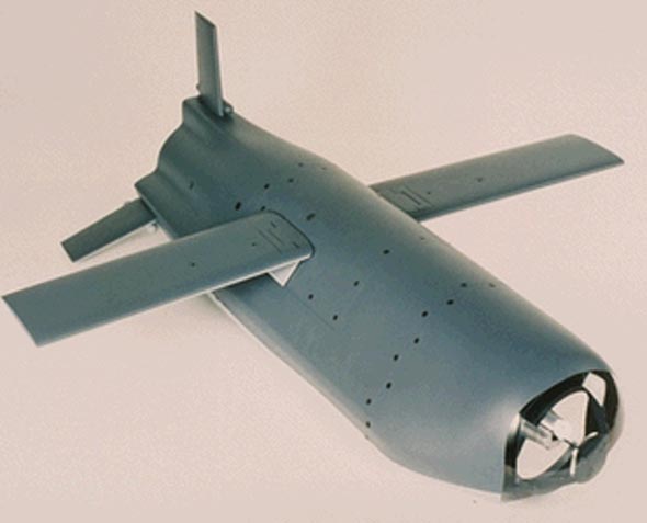

Tai siis... jenkithän yrittivät tällaista reilu 15 vuotta sitten. Mutta siitä ei tullut mitään.
Low Cost Autonomous Attack System - Defense Update:
The Low Cost Autonomous Attack System (LOCAAS) is currently in a final system development phase, as part of the US Air Force Wide Area Search Munition Programdefense-update.com
Jos Bonuksen konsepti kuitenkin toimii, miksei sitä mountata droonin kyytiin? Saataisiin katettua huomattavasti suurempi alue kuin tykistökranaatista putoavilla tytärammuksilla. Edelleen autonomisesti eikä ihmisen ohjaamana.
