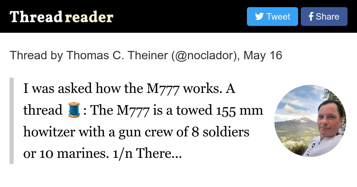

Mielenkiintoinen ketju (vaikka hän nyt ilmeisesti sössii USA:n prosessiajat täysin)
Tukee sitä mitä sanoin aikasemmin: IR sensori jokaisen vähänkin kalliimman laitteen katolle ja enemmän Stingereitä mukaan (tai joku muu tapa tuhota droneja). Drone joka törmää toiseen droneen saattaisi olla halvempaa.
Mahtaakohan ITO-2005(M) olla vastaava? Herätesytyttimestä tiettävästi tehtiin herkempi, niin tehoaa myös pienempiin maaleihin, mutta riittääkö se pienimpiä lennokkeja vastaan?
Tässä vähän sitä kritiikkiä. Eli Telenko vaikuttaisi puhuvan koko lailla paskaa aiheista mitkä ei liity tiukasti logistiikkaan. Tuo lakimies ja tunti tulenavaukseen USAlla oli Trentillä kuvioissa jo viime kerralla twitter-ketjussa ja ei ole edelleen korjannut vaikka tällaisia täystyrmäyksiä on näkynyt. Myös sellaisilta, jotka vaikuttaa oikeasti olevan tykistötaustaisia.
