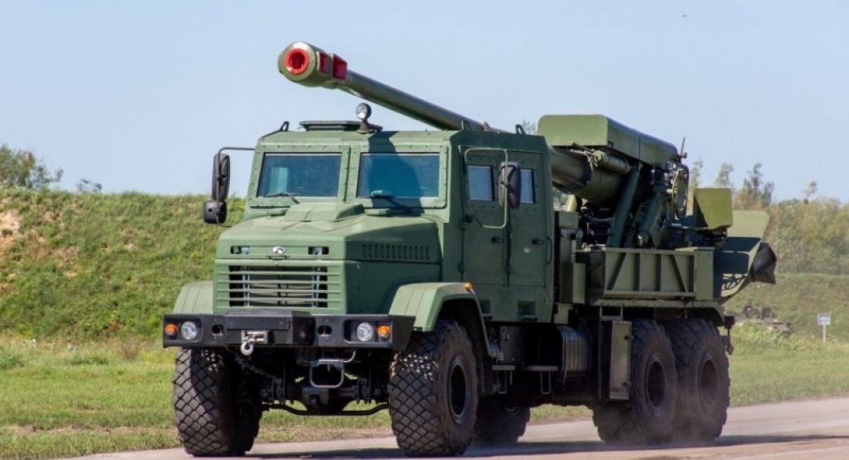

En näe tuosta missään, mutta kuinka pitkä putki tuolla on? 52 kaliberin mittaa?
Tuossa videossa sanotaan kohdassa ~2:43, että putken pituus olisi 52 kal.
Tuolla vastakkainen arvio, että se "ei näytä" 52 kal putkelta vaan lyhyemmältä 45... 47 kal.
Jos putki on lainattu/tehty 152 2A65 MSTA-B vedettävän tykin tuliputki"-aihiosta". Putki voisi olla tuota suunnittelua 155 sisämittoihin koneistettuna, L=47 kal.
Suuhidastimen on arvioitu olevan 152 D 20 tykistä, ja siltä se näyttää.
Muutoinkin teknikaalin arviointi on hieman tyly, mutta ehkä asiaa kuitenkin.
Ilmoitetuista kantamista päätellen putken ehkä pitää olla 52 kal pituinen, koska luvataan 40 km "tavallisella" a-tarvikkeella.
Arvelen sen olevan pitkän kantaman perävirtausammus, eikä ihan "tavallinen" bulkkiammus, ks. kuva alla.
Rakettiavusteisella ammuksella (RAP) luvataan 50 km kantama.
Erikoisammuksilla 60 km. (Olisiko haaveena Excalibur tai joku muu vastaava).
Tuossa viitelinkki Bogdan-uutiseen ja kuvasieppaus viime keväältä, jossa näkyy NUBS:lliset 155 HE ERFB - BB perävirtausammukset, huomaa johtorenkaan puna-violettiväri, ei taida olla kupari eikä messinki materiaalina! Ei ole ihan "tavallinen NATO standadiammus", toki täyttänee NATO-vaatimukset. Noilla pääsee > 40 km kantamiin JBMoU mukaisella 52 kal putkella ja hyvällä panoksella ammuttaessa.
Ao linkin teknisissä tiedoissa on aseesta selkeä tieto 155 mm / 52 kal, Teksti on huonoa konekäännöstä, kuten lopussa todetaan.
Eräiden ukrainalaisten asiantuntijoiden mukaan (2018) Bogdan:n ase olisi Puolan AHS KRAB:n kopio ja silloin siinä olisi 52 kal pituinen putki.
Mielenkiintoista tarinaa lopussa siitä, että puolustusteollisuuden ja muunkin alan ammatti-ihmiset olivat lähteneet Ukrainasta (tilanne 2018) ja tekijöitä ei ollut.
Puolan panssarihaupitsista KRAB:sta on vuosien kuluessa ollut niin monta versiota, etten niitä tunnista.
Bogdanin suuhidastin ei ainakaan täsmää KRAB:iin.
Jos Bogdan noudattaa uskollisesti JBMoU sopimusta, niin silloin siinä on 52 kal tuliputki (Extended Range). JBMoU ei taida tuntea muita putken pituuksia kuin 39 kal ja 52 kal, paitsi nykyään tekevät pidempiä putkia räätälöidyillä rihlauksilla, joten sääntöuskollisuus horjuu...
Arvelen Bogdan aseen tuliputken olevan JBMoU ER mukaisesti 52 kal pituinen, vaikka se näyttää ulkoisesti 2A65 MSTA-B "muotoiselta" suuhidastimen ollessa 152 D 20 tykin mallinen.
