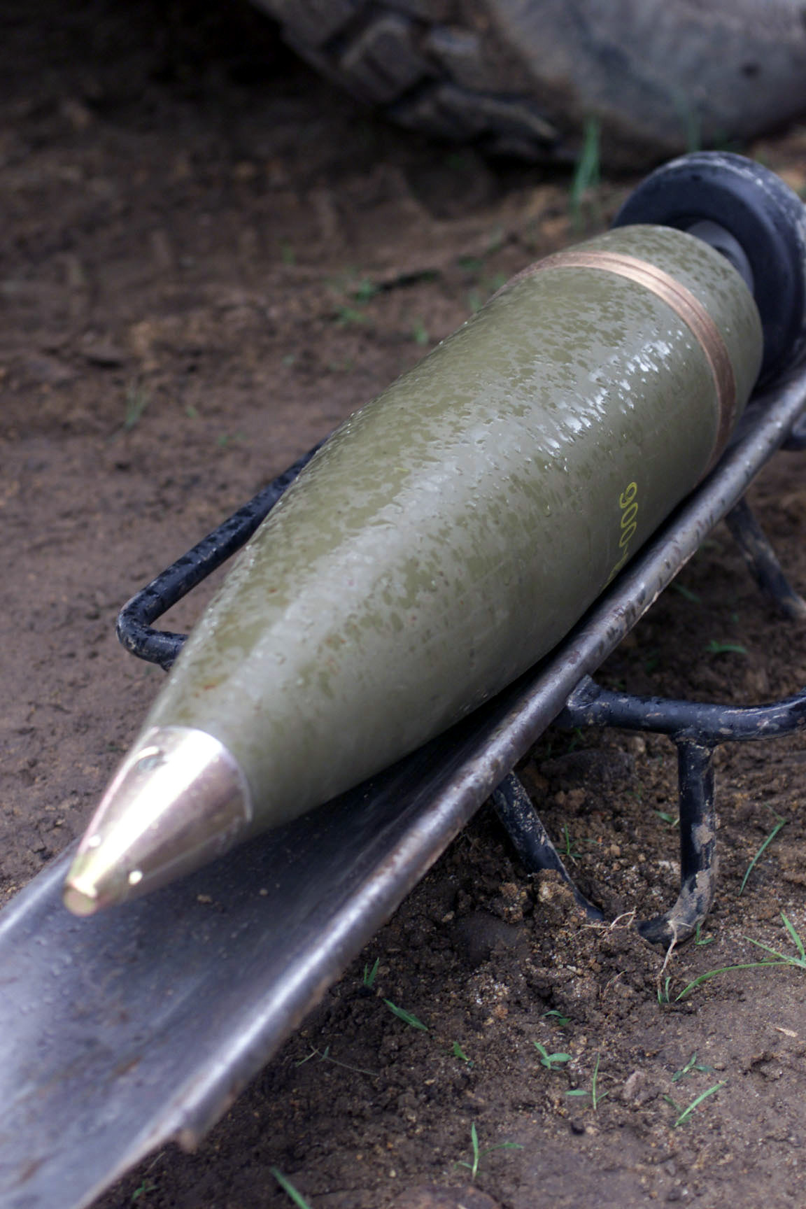

Onko muutes se julkista tietoa, että kuinka paljon enemmän räjähdettä yhdessä MLRS-heittimen raketissa on vs. yhdessä 155mm-murkulassa?
Tuskin enempää kuin tuplat.
Tavallinen M107-kranaatti painaa 43,2 kg, josta TNT:n osuus on 6,86 kg.
Julkitietojen mukaan M31 Unitary -raketissa on 200 paunan eli n. 90 kg taistelukärki. Räjähteen osuus siitä on epäselvä, mutta raketin kuoreen ei kohdistu samanlaisia voimia kuin tykistön kranaattiin, joten oletettavasti räjähteen osuus on paljon suurempi kuin tykistökranaatissa. Esimerkiksi lentokoneista pudotettavissa amerikkalaisissa Mk 8X-sarjan sirpalepommeissa räjähteen osuus on tyypillisesti osapuilleen puolet pommin painosta.
Ajattelin jotakin hieman modernimpaa: https://en.wikipedia.org/wiki/M795_projectile
Tunkeuma kärki?
Tunkeuma kärki?
En ole ikinä törmännyt tietoon, että olisi tunkeumakärki, vaan ihan tavallinen High Explosive -taistelukärki se on kaiken lukemani perusteella. Kyllähän se esim. sillankansiin puree siitä huolimatta, Irakissa joskus kokeiltiin, mutta niin puree sirpalepommikin. Havainnekuvissakin taistelukärki kuvataan tuollaisena yksiosaisena jöötinä. Myös tieto "pienistä kollateraalivahingoista" viittaisi mielestäni siihen, että kuoren osuus ei ole kovin suuri, koska muuten sirpaleita luulisi syntyvän enemmän ja/tai niiden olevan isompia ja näin kollateraalivahinkojenkin pahempia. (Myönnän toki autuaasti, etten tiedä, onko mahdollista valmistaa tunkeumaoptimoitu taistelukärki, jonka kuori hajoaa harmittomaksi metallipölyksi räjähdyksen sattuessa.)
