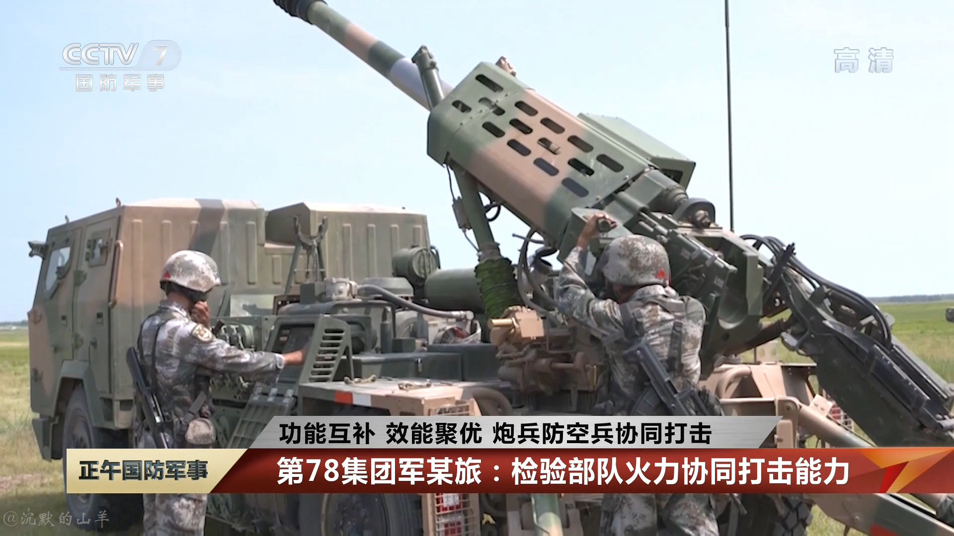

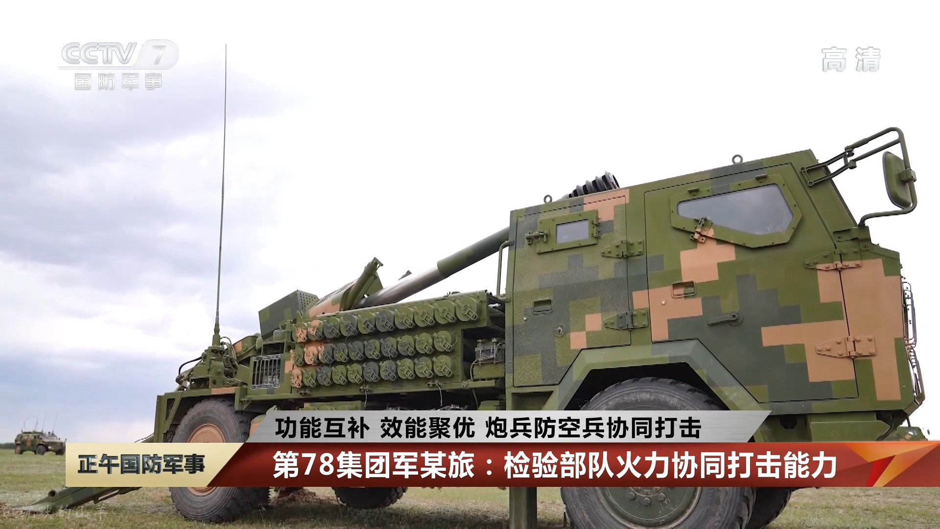

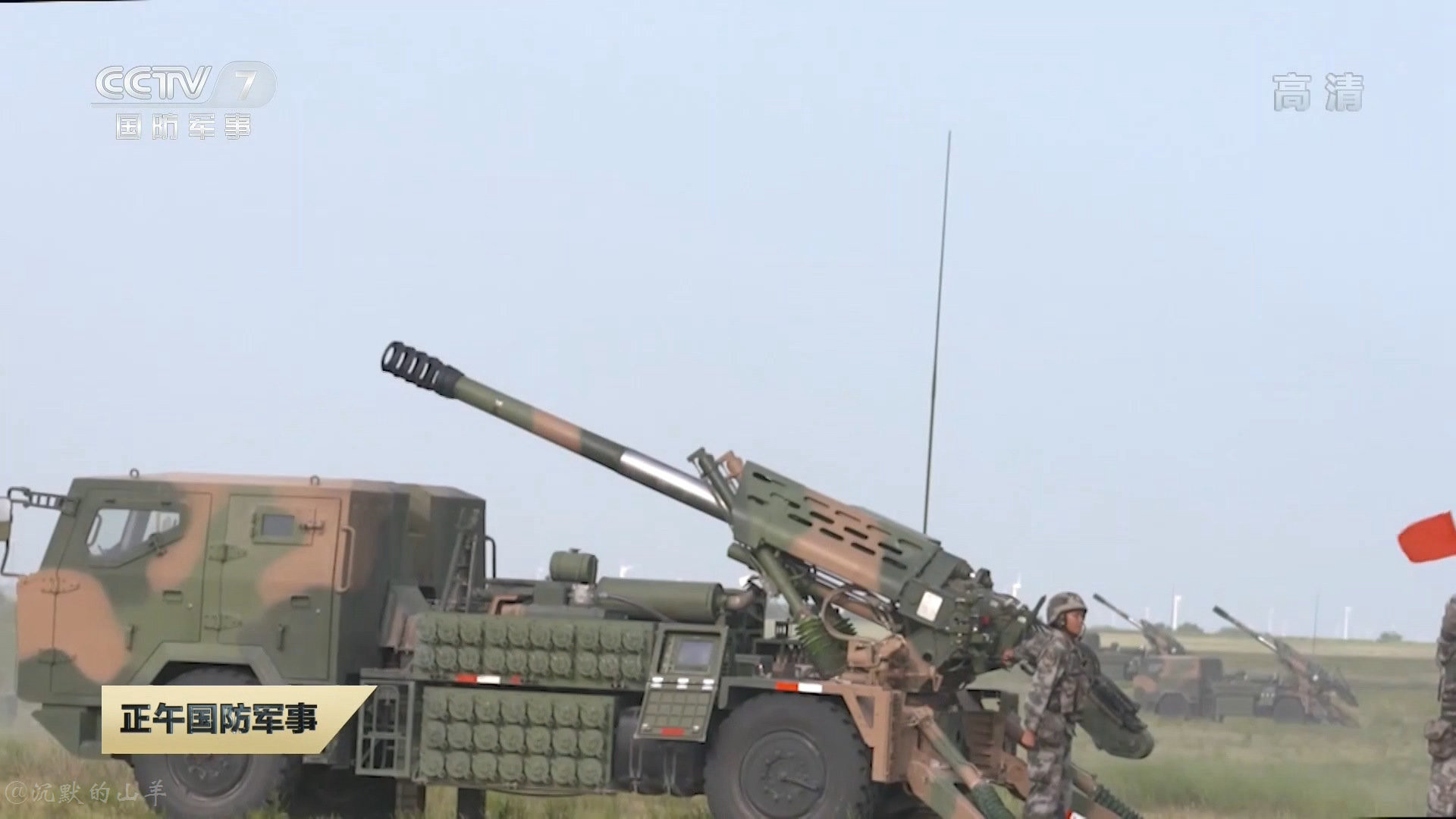

Morana 155/52
Onkohan nämä siis latausautoja "korvike k10"?
