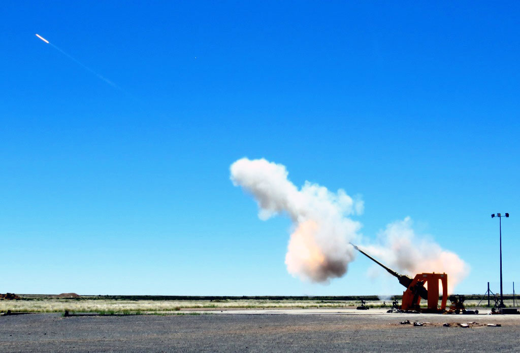

Nyt olisi Rheinmetall:lla näytön paikka omalla 155/60 kal asesuunnitelmillaan ja Rheinmetall/Denel VLAP-ammuksella.
PZH2000 (52 kal/ 23 l /JBMoU)) on ammuttu Rheinmetall / Denel VLAP ammusta 67 km:iin ja perävirtausammusta BB +47 km, mutta kumpaakaan ammusta ei liene toimitettu Ukrainaan.
Ohessa viite vanhaan uutiseen (2019) koeammunnoista, josta löytyvät tarkat metrimäärät ym. tiedot ennätystuloksista sekä pohdinta 60 kal aseen mahdollisista suoritusarvoista.
Kannattaa huomata, että lentorataa korjaava/ohjaava sytytin lyhentää äärikantamaa arvioilta 10 %. Luonto tasottaa...
