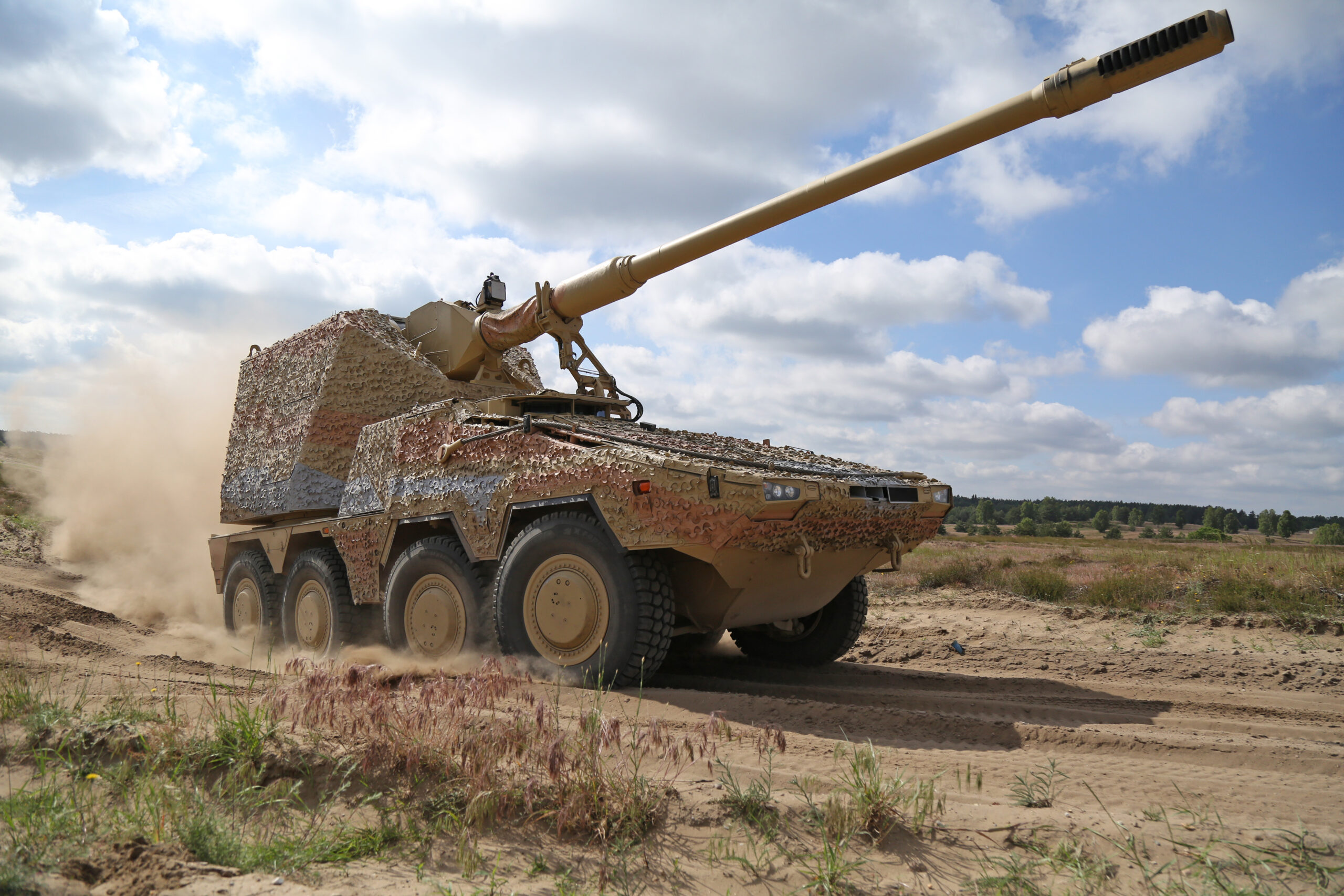

Jos nyt olisi kyky tehdä 105..... 155 mm max ~60 kal+ pituisia, autofretoituja tuliputkia, niin olisi melko varmasti töitä useampaan vuoroon taloudellisesti hyvillä katteilla. Olisi ollut jo aiemminkin ilman Ukrainan kähinää, sillä Länsi-Euroopassa ei autofretointikapasiteettia ole ylenmäärin ollut saatavilla. Nykyisin ainakin Puolassa (Leo 2/Krab tuliputkien myötä ja tutkivat RAK:n tuliputkien autofretointia) sekä ehkä Slovakiassa on tuliputkien autofretointimahdollisuudet perinteisten Nato-länsimaiden lisäksi.
